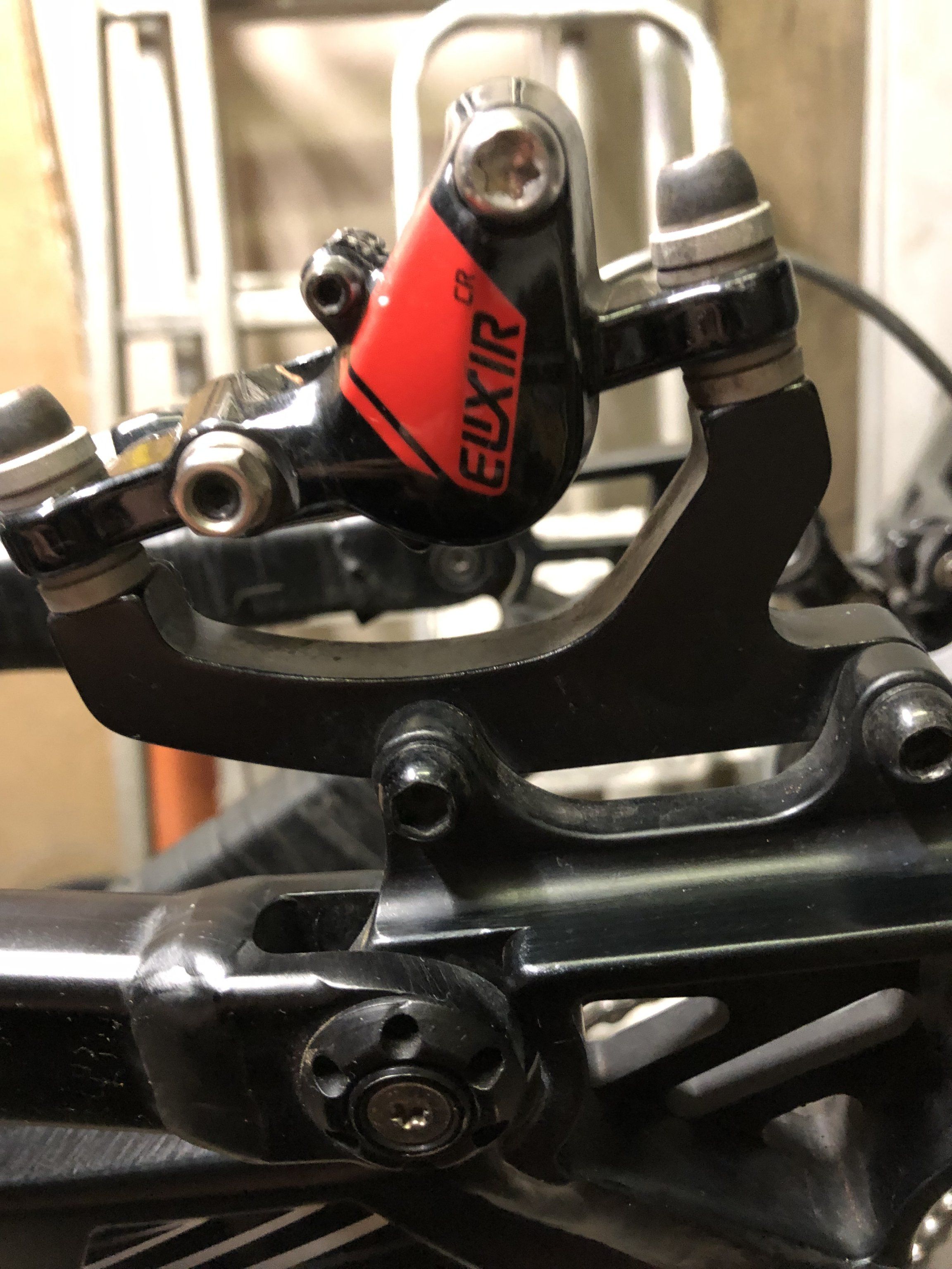

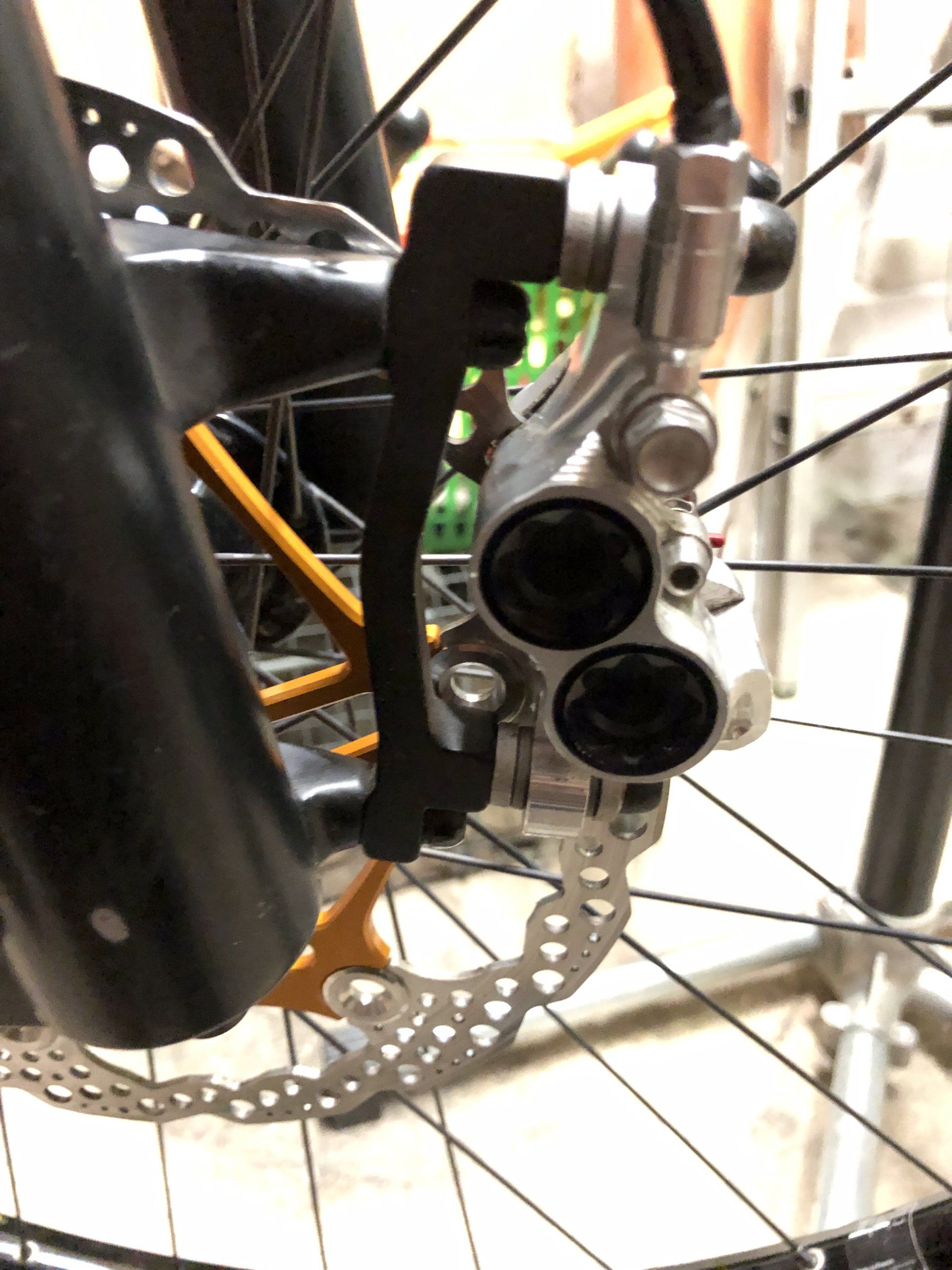

Hab meinem Nukeproof Mega eine Tech M4 gegönnt sowie Floating Disc.
Um das Ganze abzurunden will ich mir jetzt noch Bremsadapter in silber holen.
Passt vorne C und hinten G?
Sind jeweils 203mm-Scheiben montiert.
16B569FD-7273-49ED-BB96-92C4E2EFB764.jpeg 6405E2E7-C9B2-4319-8834-7AD0DB3CA6A8.jpeg
Vorne gehören eigentlich keine "Avid Scheiben" zwischen Sattel und Adapter, die sind nur für die Avid CPS Sättel. Zu hoher Bremssattel kann ungesund enden. Wenn die Gabel PM 6, 160mm Scheibe, hat und der Rahmen für 140 mm Scheibe ausgelegt ist, passen die Adapter.

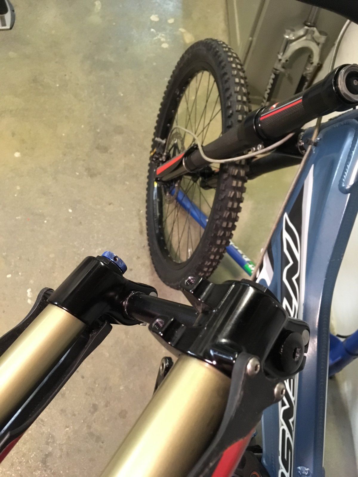

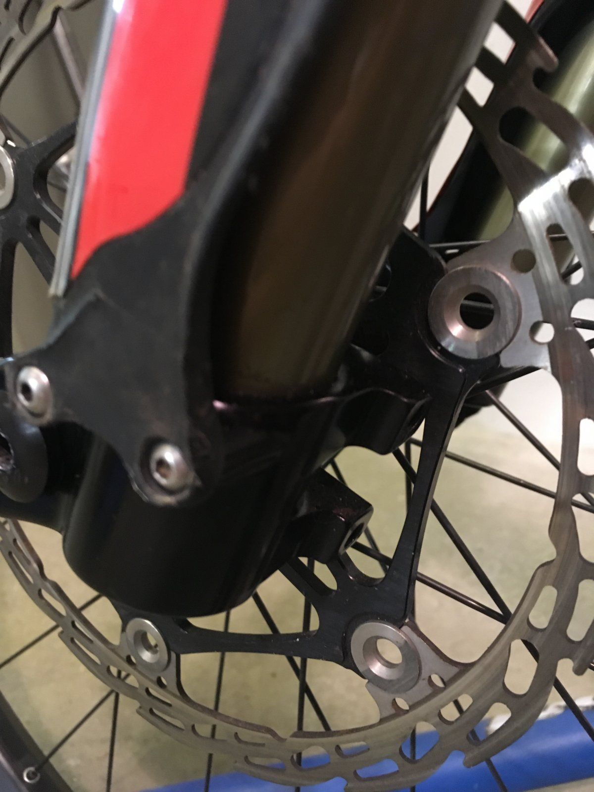

Hallo,
kann mir jemand sagen, welchen Adapter ich für eine Mono Ti6 an einer Dorado benötige?
Danke!
