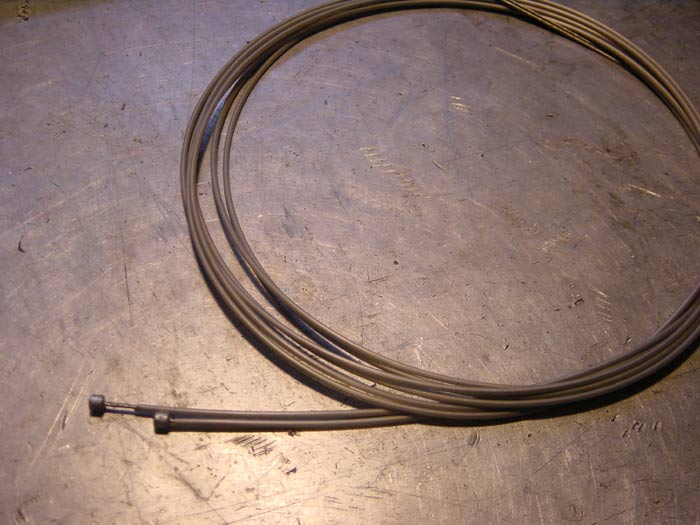

nein - ich fang jetzt nicht wieder an zu lästern über die Nokon-dinger....und die powercordz innenzüge sind sicher die leichtesten aber kosten ein vermögen und funktionieren nicht mit allen aussenhüllen. NICHT die Powercordz aussenhülle nehmen!!! die wiegt 45g/m! die innenzüge sind sicher die leichtesten, sparen aber bloss ca. 15g bei verwendung an schaltung UND bremse...
aber ne leichte und vor allem günstigere alternative wären zB. Transfil "Flying Snake". die kommen als set mit innenzügen und endkappen. die hülle ist leicht und wiegt bloss 36g/m. also gleich schwer wie die Nokon aluteile aber da kommt ja noch der innere liner hinzu. Shimano Bremshülle wiegt bis zu 58g/m (XTR).
die aussenhülle der Transfil ist bei der schaltung identisch, da sind dann aber ebenfalls durchgehende liner an den innenzügen verbaut (siehe bild). da ist Shimano zT. sogar leichter mit bloss 32g/m.
http://www.transfil.com/site/pageen/product/prodfling.htm
