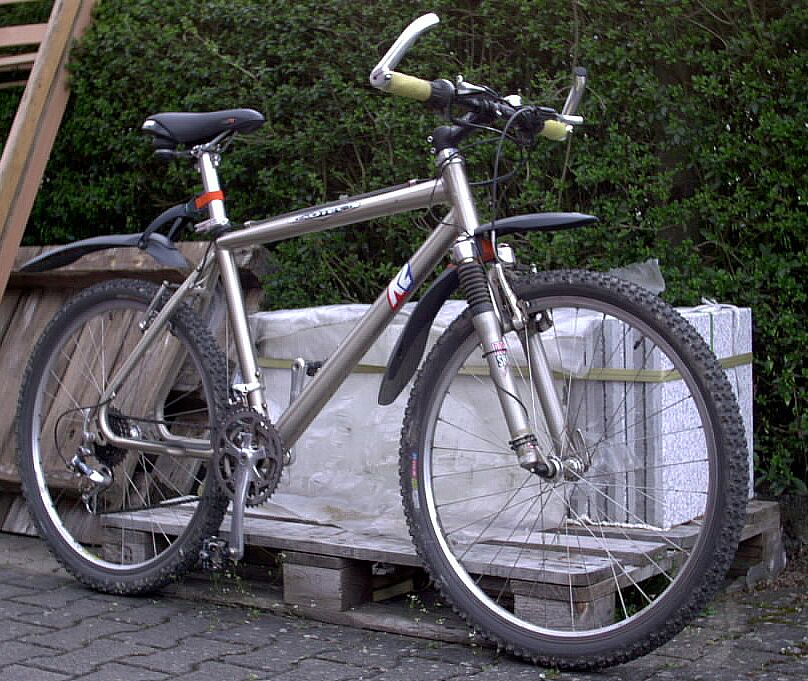

mein altes rad ist 2x gekreuzt an den speichen.
hab aber auch schon 3x gekreuzte gesehen. sind die stabiler?

Das dein aktuelles Rad nur 2X sein soll, kann ich mir kaum vorstellen, falls es sich um ein fertig gekauftes normales Speichenrad handeln sollte. 3X ist jedenfalls Standard und bei Scheibenbremsen auch am sinnvollsten, da die Speichen fast tangential auf den Nabenflansch treffen. Bis auf eine minimale Gewichtsersparnis sehe ich jedenfalls nichts was für 2X spricht.
dann mach ich lieber ein foto davon, soll ich?
hie rsiehts so aus, dass sich zwei speichen genau einmal kreuzen.
Leider kann man auf dem Bild nicht wirklich viel erkennen, aber kann es sein, dass du die Kreuzung direkt am Nabenflansch unterschlägst? Will dir nichts unterstellen, aber das kommt oft vor.
Zähl mal wieviele andere Speichen eine Speiche auf ihrem Weg von der Nabe bis zur Felge kreuzt.
sie kreuzt genau noch EINE speiche von nabe bis auf den weg zur felge.
wenn wir die kreuzung als sowas empfinden, dass sich die speichen dort beruehren oder sie vielleicht ueber eine andere laeuft.
soll ich mal ein foto mit dem handy machen?
