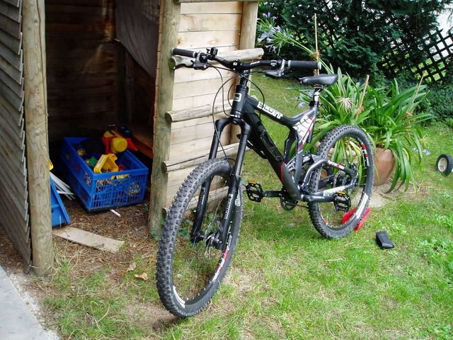

hi,
ich hab ein nitrous und wollt mir ne neue gabel kaufen.ich hab hier ein paar gabeln die ich "gefungen" habe die eventuell gut wären.
zum meinem fahrstill:ich fahre viele drops(bis~6m)
selten nen dh;keine touren;höchstens mal 1km hoch;kaum trails;viele taples;
die gabel darf höchstens 180mm haben.
vielen dank schon mal für antworten
gruß, niko

Bei dem Rahmen würde ich entweder die neue 66 verbauen oder ne Boxxer, alles andere ist etwas übertrieben und zuviel für den Rahmen. Ich bezweifle dass du an die Grenzen dieser 2 Gabeln kommst, wenn doch, wirst du merken dass du etwas an deinem Fahrrad ändern musst : Rahmen, Antrieb.... Alleine der Vorbau macht mir Angst. Also, hol dir lieber ne schöne leichte Gabel und für das restliche Geld kaufst du dir paar neue Parts, dann wird das ein schönes Gerät :daumen:

auf dem bild is des bike noch unumgebaut.sieht schon bissl anders aus(kurbel,vorbau,laufräder umgebaut).die klingel hab ich zwar abgemacht, aber war zum klingeln da.
ja, ok vielleicht nich 6m :rolleyes: , aber da will ich mal hinkommen :cool:
bei meinem gewicht glaub ich nich das ich die pedale futsch bekomm(wiege50kg).mit der 66?rcx2? haben anscheinend viele propleme(achse passt nich).mich muss mich jetzt zwischen der 66?rcx2?, der 888rc(05;170mm),boxxer ride(06) und der super t entscheiden.was meint ihr.
gruß, niko
