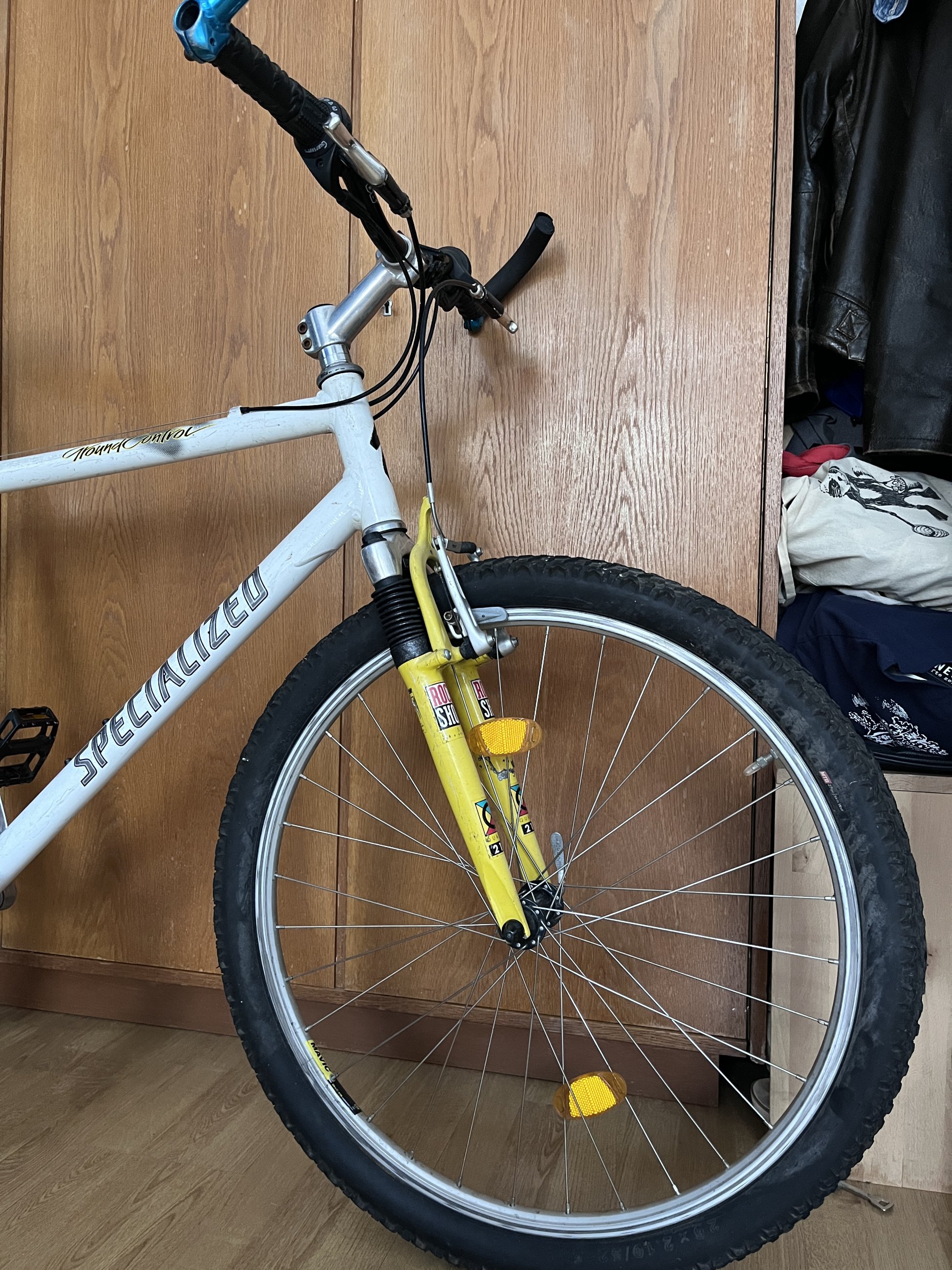

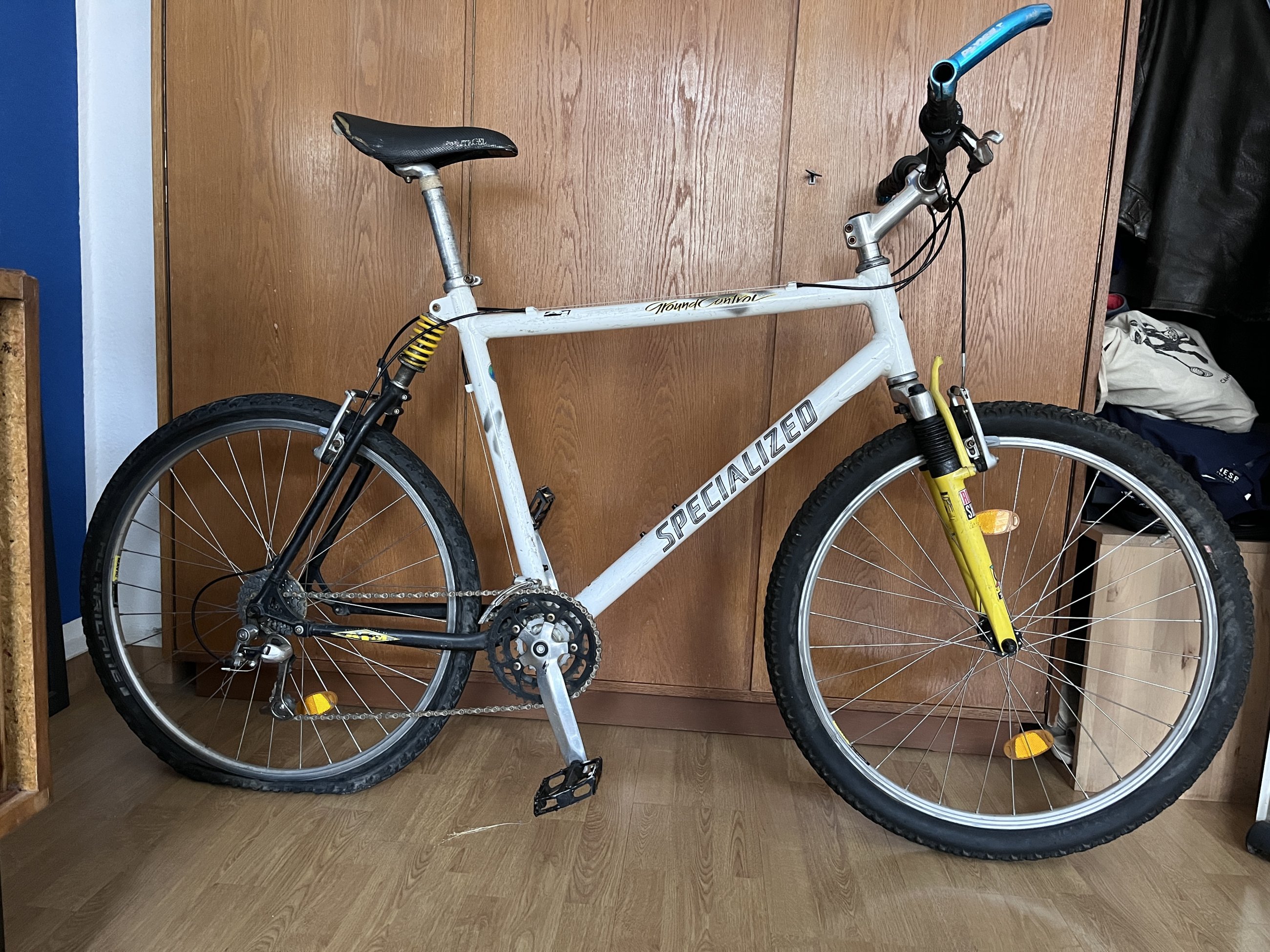

Hallo,
ich habe von meinem Vater sein altes Specialized Ground Control 1996 ( Dieses ist baugleich ) geerbt und möchte es sehr gerne wegen dem emotionalen Wert behalten.
Ich fahre jedoch keine Mountainbikestrecken oder sonstiges, die meiste Nutzung ist wirklich Kopfsteinpflaster, sehr schlaglochreiche Straßen und Wald/Schotterweg zum See.
Für diese Zwecke würde ich das Rad gerne nutzen.
Ich brauche ein neues Hinterrad (26zoll), sowie eine neue Gabel (hatte mich jetzt statt der gebrochenen Federgabel bei meinen Zwecke eher für eine Starrgabel entschieden?) bin aber ein wenig ratlos, welche Reifen da für meine Zwecke am sinnvollsten Sinn.
Hat jemand einen Tipp oder Empfehlungen, welche auch nicht zu sehr auf den Geldbeutel drücken?
Sie müssen auch gar nicht so besonders sein, da ich mich jetzt nicht so sehr mit Fahrrädern auseinandersetze aber ihren Zweck angenehm erfüllen.
Dankeschön:)

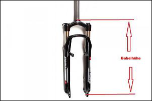

und welche Einbauhöhe die Gabel hat,
verhelfen zu hilfreichen Antworten.
Fotos wären auch hilfreich.
