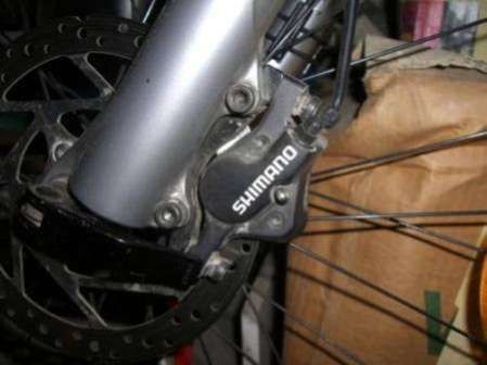

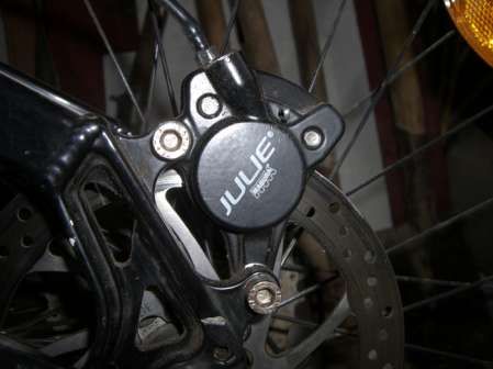

Ich glaub meine Bremsen sind IS2000 oder?
Ist ne Shimano 525 und ne Julie

Ich seh grad, das es die 525 bei www.bike-discount.de im Set (inkl Scheibe) total günstig für 89 Öro gibt, das müsste die sein, die ich vorne hab. Ich find se gut! :daumen:

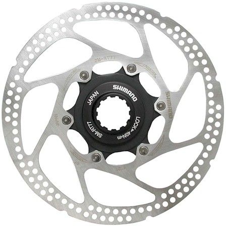

Braucht man für Scheibenbremsen >= 2000 (also nicht IS2000) nicht auch andere Naben?
Soweit ich weiß gibt es gibt es einmal das 6-Loch System und von Shimano das Center-Lock-System, wobei es egal ist, wie die Zange angebracht ist. Darauf sollte man achten.
Ich stand mal vor dem gleichen Problem, ebenfalls mit einem 99'er Bike. Da waren 99'er Magura Louise dran, mit 6Loch. Da hiess es aber von offizieller Magura Seite, dass ich für IS2000 neue Naben bräuchte, da der Standard 2000 geändert wurde. Irgendwas am Abstand wurde geändert. Habs jedenfalls deshalb gelassen, weil das zu teuer gekommen wäre. Ich würde mich sicherheitshalber in die Richtung schlau machen.
