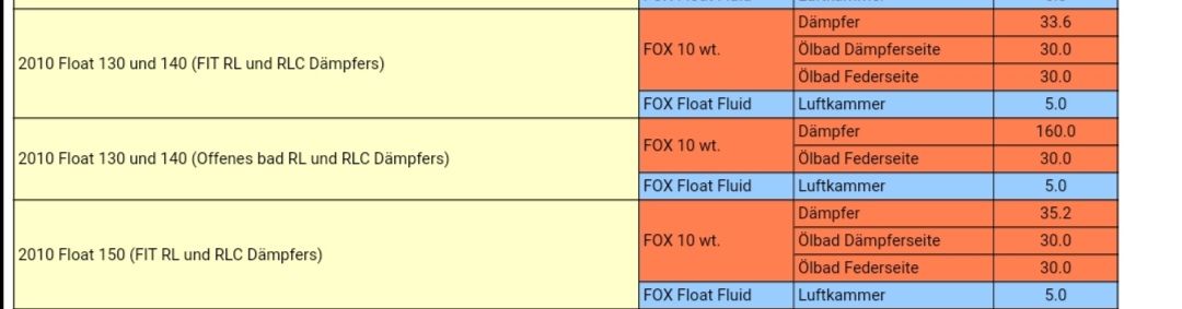

Ah ok, das verstehe ich. Ich hatte mir auf der foxseite die Infos runtergeladen. Warum ist bei anderen Modellen dämpfer, ölbad dämpfer Seite und ölbad federseite aufgelistet und bei meinem fehlt die Auflistung von dämpfer? Das hätte mich gewundert, aber ich nehme an der muss nicht befüllt werden sondern saugt sich voll wie du beschrieben hast.
Ah ok, das verstehe ich. Ich hatte mir auf der foxseite die Infos runtergeladen. Warum ist bei anderen Modellen dämpfer, ölbad dämpfer Seite und ölbad federseite aufgelistet und bei meinem fehlt die Auflistung von dämpfer? Das hätte mich gewundert, aber ich nehme an der muss nicht befüllt werden sondern saugt sich voll wie du beschrieben hast. Anhang anzeigen 1466686
Ja, sie hat ein offenes Ölbad.
Sprich sie steht bis zu den Knien im Öl, sanft es beim Ausfedern mit den Füßen auf und drückt es beim Einfedern wieder zu den Ohren raus.
