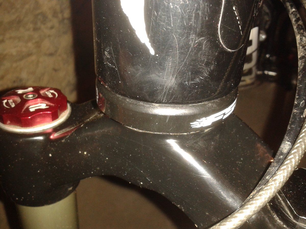

Hey,
ich möchte in mein Specialized Status 1 von 2012 eine Boxxer RC einbauen. Das Problem ist, die alte Gabel hatte einen Gabelschaft mit unten 1.5" und oben 1 1/8", die Boxxer aber durchgängig 1 1/8". Verbaut ist ein FSA Steuersatz (Siehe Bild unten). Meine Frage ist jetzt, welchen Reduzierkonus/schale brauche ich ? Oder brauche ich einen neuen Steuersatz ?
Gruß Patrick
An deiner Stelle würde ich mir nur die untere Schale kaufen. Je nachdem ob zs, ahead oder is. Nehme dir den passenden mit einem reducer. So solltest du die wenigsten Probleme haben ;-)
