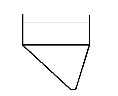

Ich glaube aufgrund der art der Löcher ist es gar net nötig sie etwas zu versetzen, da der Nippel im Loch ja rechts und links sich etwas bewegen kann. Wisst ihr was ich meine?
ja, sehe ich ebenso.
Wenn eine solche Felge asymmetrisch sein soll, dann macht nur die unten von mir delitantisch gemalte Version Sinn. An den Speichenlöchern ist das wurscht & nur ein aus den Fingern gezogenes Verkaufsargument.
... dann macht nur die unten von mir delitantisch gemalte Version Sinn. ...
Du bist ein Freund diletantisch gezeichneter Felgenskizzen, oder ;)
Ich meine nämlich ein Deja Vu zu haben. Andere Skizzen gleiche Aussage. Extralite schreibt aber nur was von asymmetrischen Löchern. Aber macht das nicht auch u.U. Sinn. Schließlich hat Shimano doch bei Ihren Systemlaufrädern die Speichen sogar außen an den Felgen ankommen lassen um meines Wissens die Stabilität zu erhöhen. Weiß aber nicht ob's marketing oder Physik ist, weil ich bei Laufrädern ehr der Laie bin.

ja, weil Bilder oft mehr sagen als 1000 Worte ;) (nicht nur bei Felgen).
Es war übrigens ne ähnliche Skizze, & ne andere Aussage, soweit ich mich erinnere bezüglich der Krafteinleitung durch die Speichen/Nippel in ungeöste Felgen.
Ich bezweifel mal, dass die so einen Fertigungsaufwand betreiben. Nicht nur die Löcher müssten abwechselnd mit ein paar ° Unterschied gebohrt werden, sondern das Felgenbett in dem der Nippel dann letztendlich sitzt ja auch jeweils dem Winkel des gebohrten Loches angepasst werden, da ja sonst der Nippel überspitzt beschrieben nur "einseitig" die Kraft in die Felge einleitet, was weder der Felge, am allerwenigsten aber dem Nippel gut tut.
Oder aber die Löcher sind etwas aussermittig angeordnet, wie es bei anderen nicht Tropfenförmigen Felgen auch der Fall ist, aber dann frage ich mich wo die den Platz dafür her nehmen.
(und das ist beides nicht asymmetrisch)
So oder So läufts auf ein Verkaufsargument heraus ;)
Sollte es unwarscheinlicherweise dennoch so sein, dann ist die Extralite Felge der AmCL in diesem Punkt vorzuziehen.

Ich meinte ehr die gleiche Aussage bezüglich der diletantischen Zeichnung und die andere Skizze mit der anderen technischen Aussage. ;)
