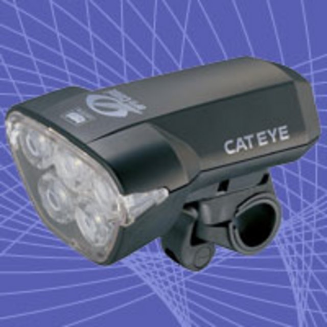

hast Du dir schon mal überlegt einen LED Frontscheinwerfer zu benutzen.
Ich habe jedenfalls seit 1 Jahr einen von CATEYE und bin damit sehr zufrieden. Das Teil war zwar nicht gerade billig aber was solls. Mittlerweile ist die Entwicklung bei den Power LED's noch weiter fort geschritten und die Jungs von CATEYE bieten mittlerweile einen Front LED mit einer Power LED (vermutlich mehrere LED-Anoden in einem) und einer wahnsinns Helligkeit für 65EUR an. Könntest Du dann mit MIGNON Akkus betreiben, die Du ca. alle 10 Stunden im Geschäft aufladen kannst.
Meinst du die hier
Davon hatte ich zwischenzeitlich 2 gleichzeitig am Rad, zu Dunkel!
Was ist das eigentlich für ne Lampe?
Die Lampe ist Verschwendung von Ressourcen.
Carbon-Gehäuse, gestrahlter Aluträger und das für ne Hand voll popeliger 5mm LEDs.
