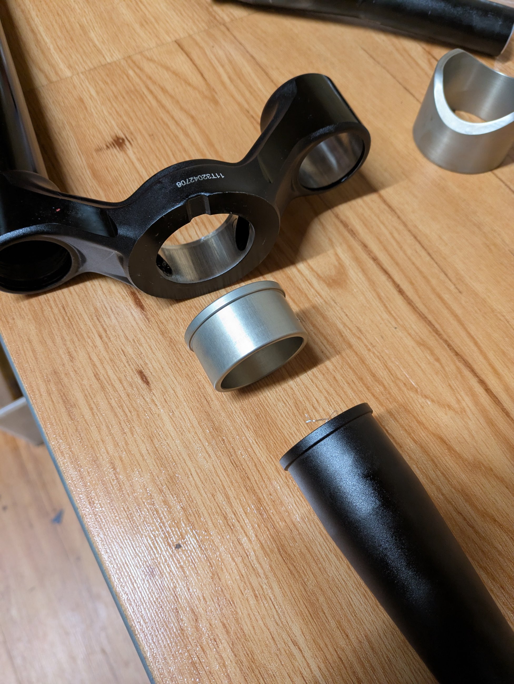

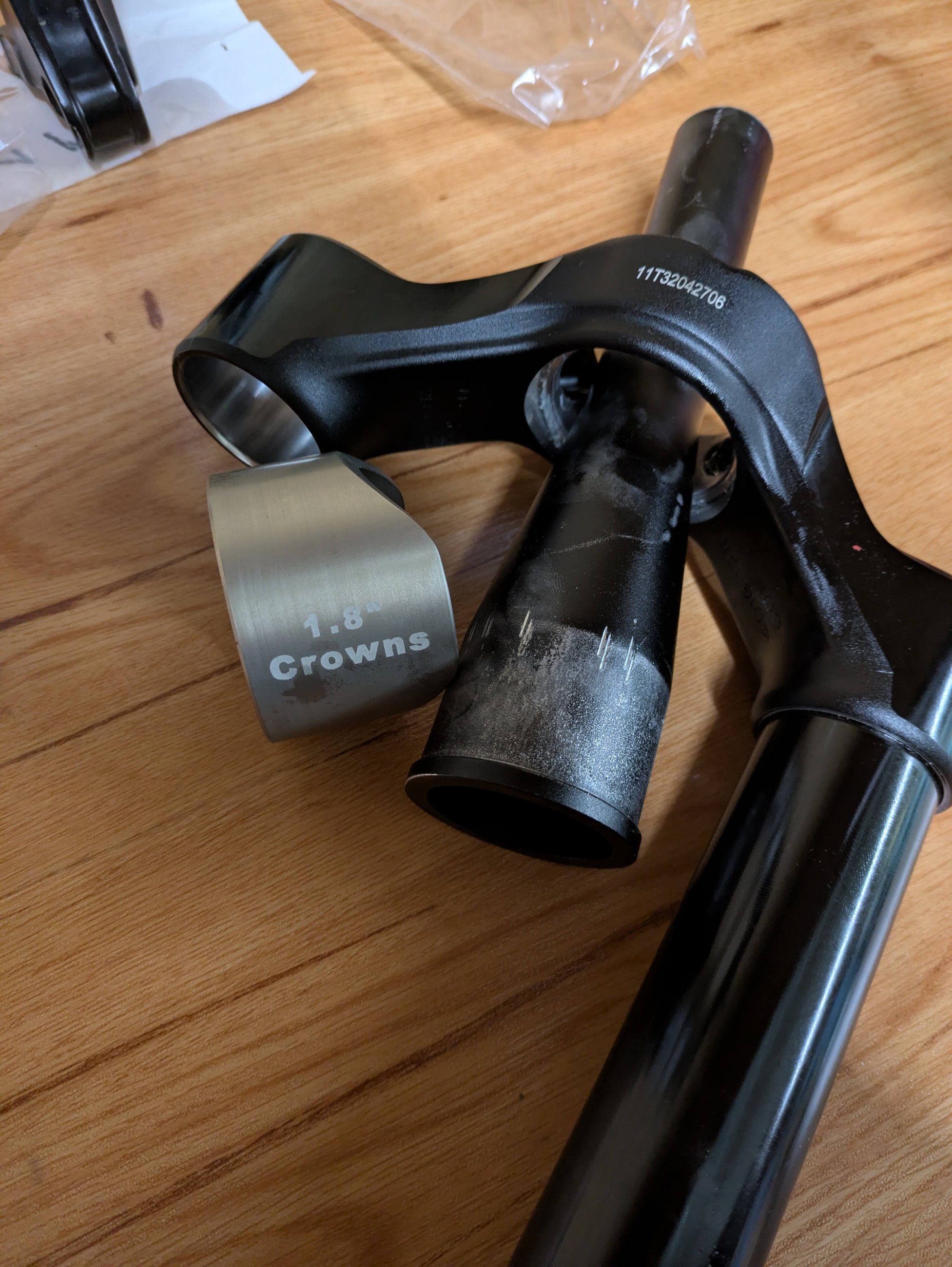

Aktuelle Info!! Die steuersatzschalen für 1.8" tapered Gabeln sind ab sofort bei uns lagernd 💪
Gut Ding brauchte leider etwas mehr Zeit als gedacht.
Wir haben sie nun auch hier im Bikemarkt inseriert.
Danke für eure Geduld.
PS : die Vorbestellungen gehen morgen raus.
