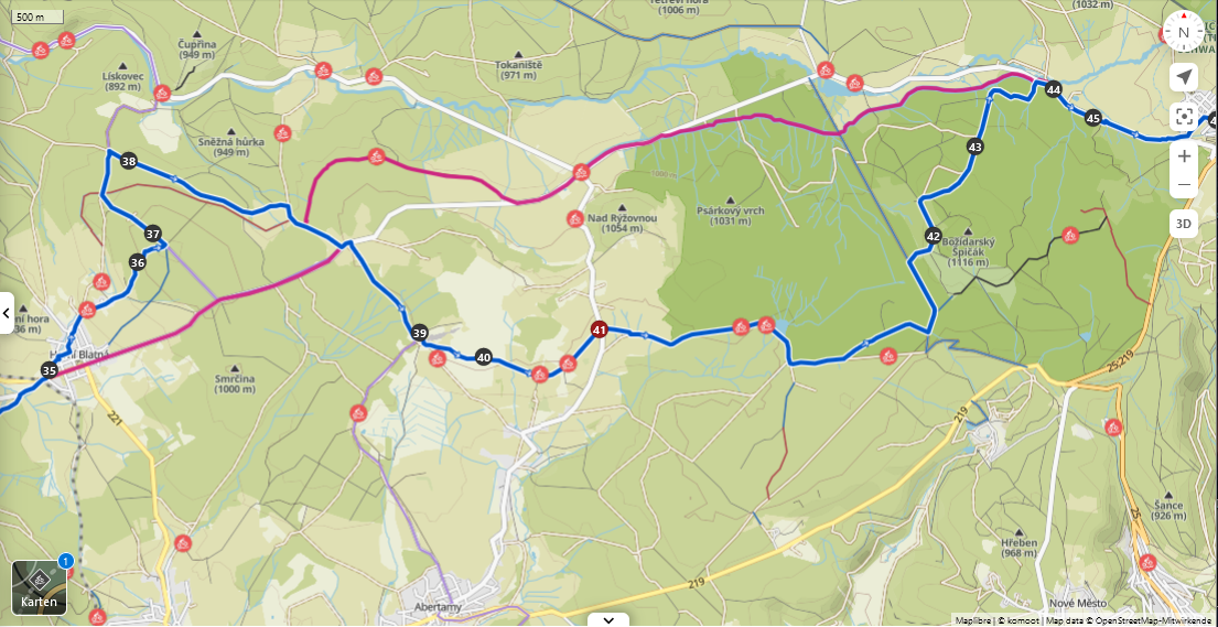

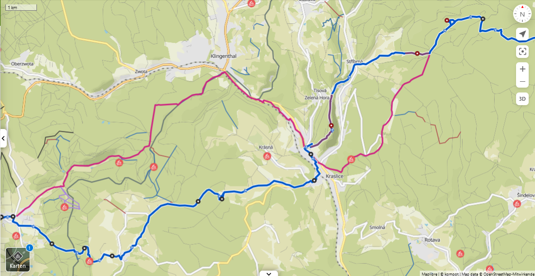

Ich kann mich meinen Vorrednern anschließen,@ leler:) vor allem der Cihadlo muss nicht sein. Ich hab mal einen Vorschlag von Graslitz zum Keilberg ,allerdings ohne Eispinge aber mit Möglichkeit zum Paindel einen schönem Ausichtsberg mit Turm ( kleiner Abstecher ca. 1,5 Km)
Der Anfang über den Hausberg in Graslitz ist schon schwer aber die Ausblicke entschädigen. Danach wirds etwas leichter.
