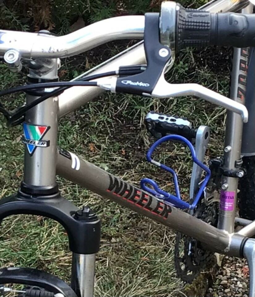

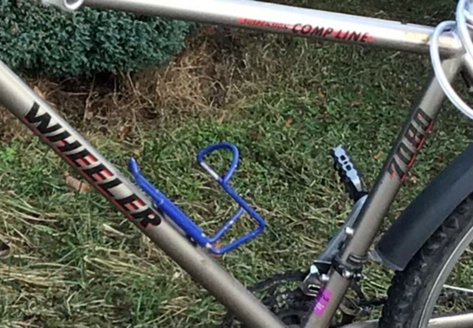

ich belebe diesn Thread mal wieder da meine Frage realtiv gut reinpasst: kann mir jemand etwas zum Modell "Suspension Comp line 7080" von Wheeler sagen? Ist das eher hochwertig (gewesen) oder nicht? Hat vielleicht sogar jemand einen Katalog-Auszug und kann mir sagen für was für eine Federgabel das gedacht war?

sowas wie das hier?
https://www.bike-forum.cz/foto/detail/50428-wheeler-7080-comp-line
Ansonsten finde ich das ein oder besser ein paar Bilder für so Anfragen immer hilfreich wären, damit lässt sich oft mit der Aussattung das Baujahr gut eingrenzen.
Das verlinkte 7080 in Tschechien sollte so grob von 95/96 sein war mit Marzocchi XC und eher obere Mittelklasse mit LX/XT.
Was meint ihr: Wäre das 7080 auch mit 100mm Federgabel "vernünftig" fahrbar oder wäre das viel zu träge/choppermäßig?
lass es lieber bleiben, "träge" wäre noch das weniger schlimme, es könnte aber auch kipplig werden weil eben nicht nur der Lenkwinkel sich ändert sondern auch Tretlager nach oben wandert und Sitzposition/Schwerpunkt nach oben/hinten.
Man darf auch nicht nur auf Fedeweg achten, oft haben die neuen Gabeln auch eine viel höhere Krone, so dass die Einbauhöhe sich noch mehr ändert als man rein vom anderen Federweg erwarten würde.
Ich habe ein 8080 CompLine Suspension, da war original eine Marzocchi XC50/51 eingebaut, die auf Überholung wartet. Diese oder z.B. eine XC600 / XC700 würde ich für den Rahmen in Betracht ziehen.

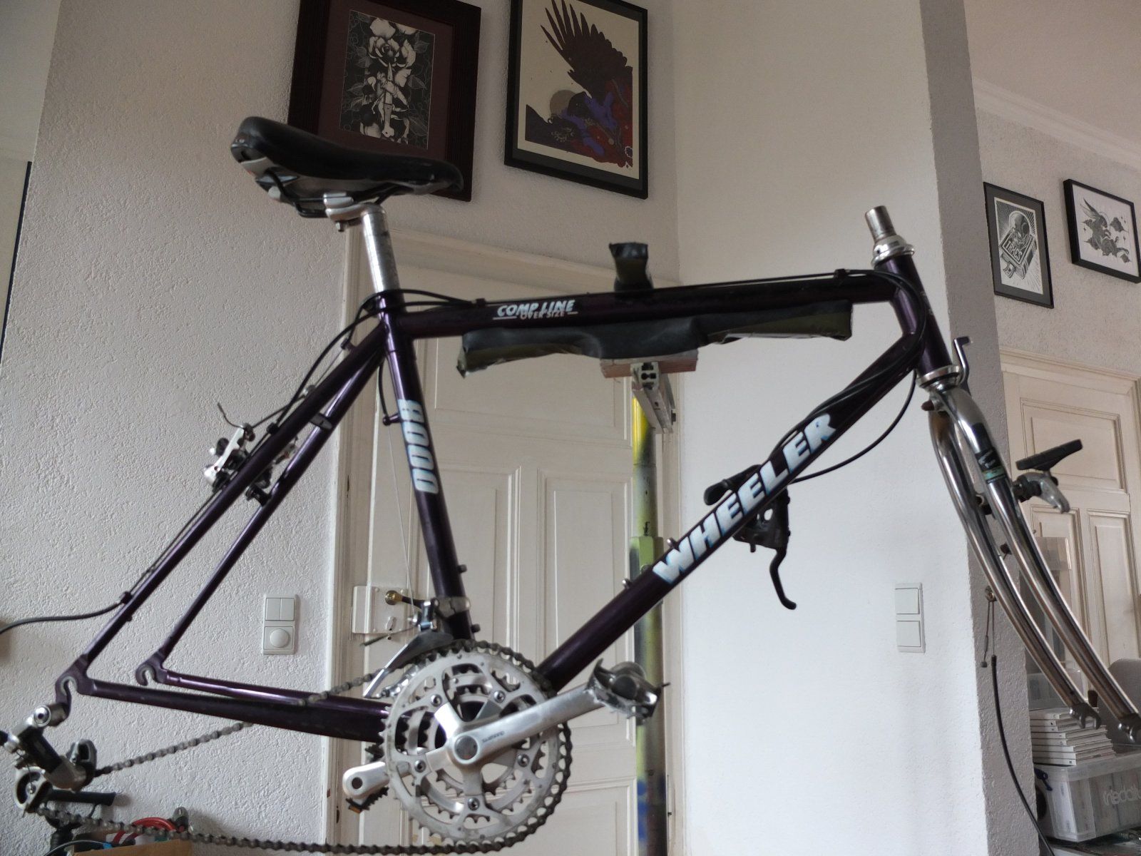

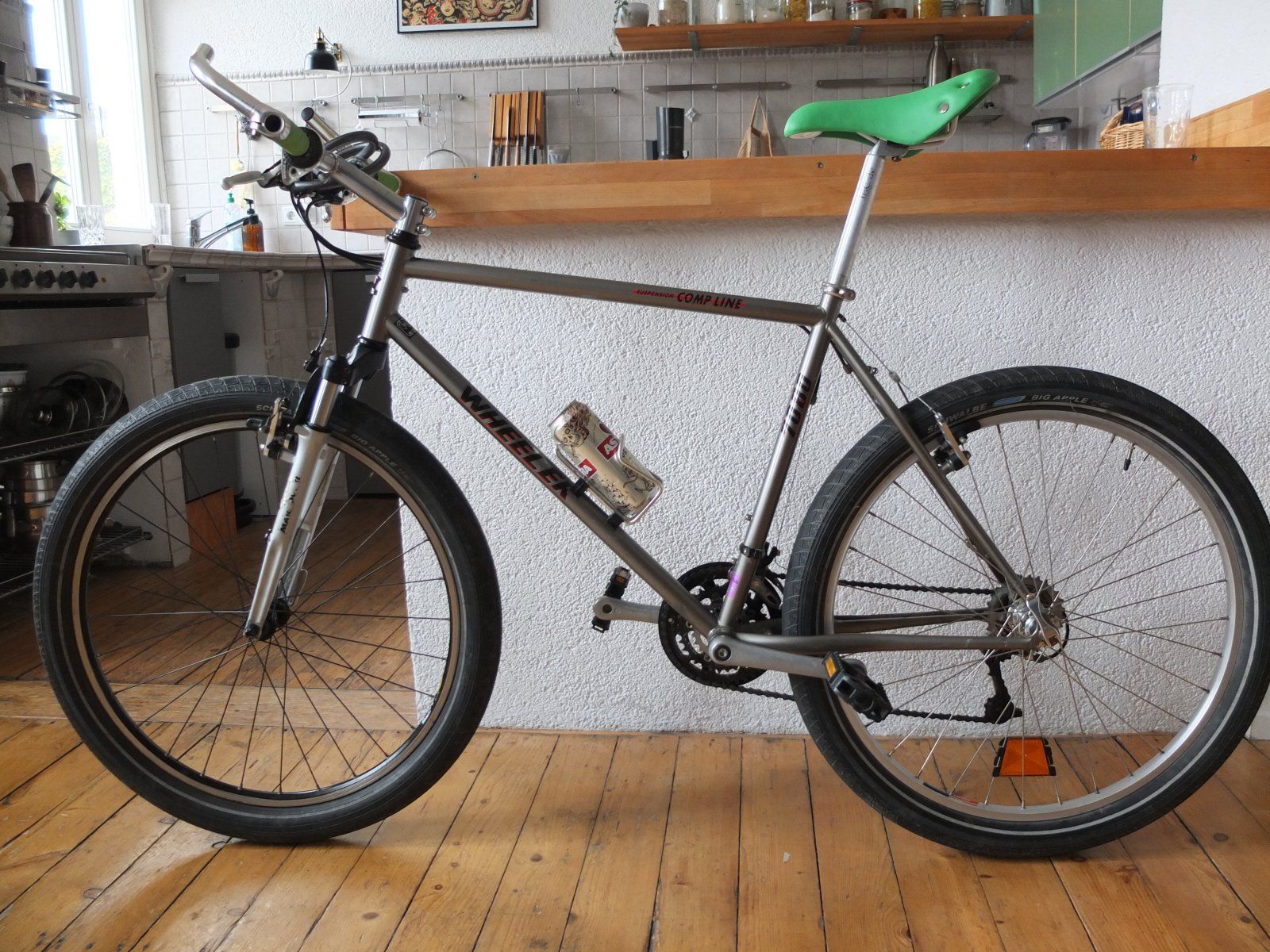

Beim 7080 ist die Gabel so im Arsch dass ich aufsetze, ansosnten soweit alles ok, Rahmen sehr gut erhalten, Nabe macht n guten Eindruck, Laufrad leichter AchterDSCF2457.JPG
Das 8000er ist ziemlich runtergerockt und der Rahmen verkratzt und Lack löst sich, ist aber glaube ich auch n Tick größer und angenehmer zu fahren. Hier wurden wohl auch mal die Laufräder gestohlen und durch STX RC Serie ersetzt, Nabe sehr schwergängig DSCF2468.JPG
Könnte ich einfach so mit dem 8000er das Hinterrad vom 7080 fahren oder spricht da etwas dagegen, oder müsste ich dazu den Umwerfer hinten tauschen und geht das dann überhaupt mit vorne. Bin probehalber mal gefahren aber das hat so aufs Erste nicht richtig mit der Gangschaltung gefunzt.

Hallo Markus, wenn ich das richtig erkennen kann, sollten die Gabeln den gleichen Schaftrohrdurchmesser haben. Außerdem sollte das Schaftrohr der Starrgabel lang genug für das 7080 sein.
Insofern spricht nichts (!) gegen einem Umtausch der Starrgabel in das 7080.
Die Federgabel ist eine Marzocchi XC50/52 und reparabel, wenn man will, Ersatzteile gibt es im Internet, falls das interessant für Dich ist, frag nochmal hier nach.
Wenn Du das 8-fach Hinterrad in das 8000 einbauen willst, musst Du auch die 8-fach Schaltbremshebel "mitnehmen".
Schaltwerk muss nur eingestellt werden, dann funktioniert auch die Schaltung. Das Schaltseil muss gut flutschen.
