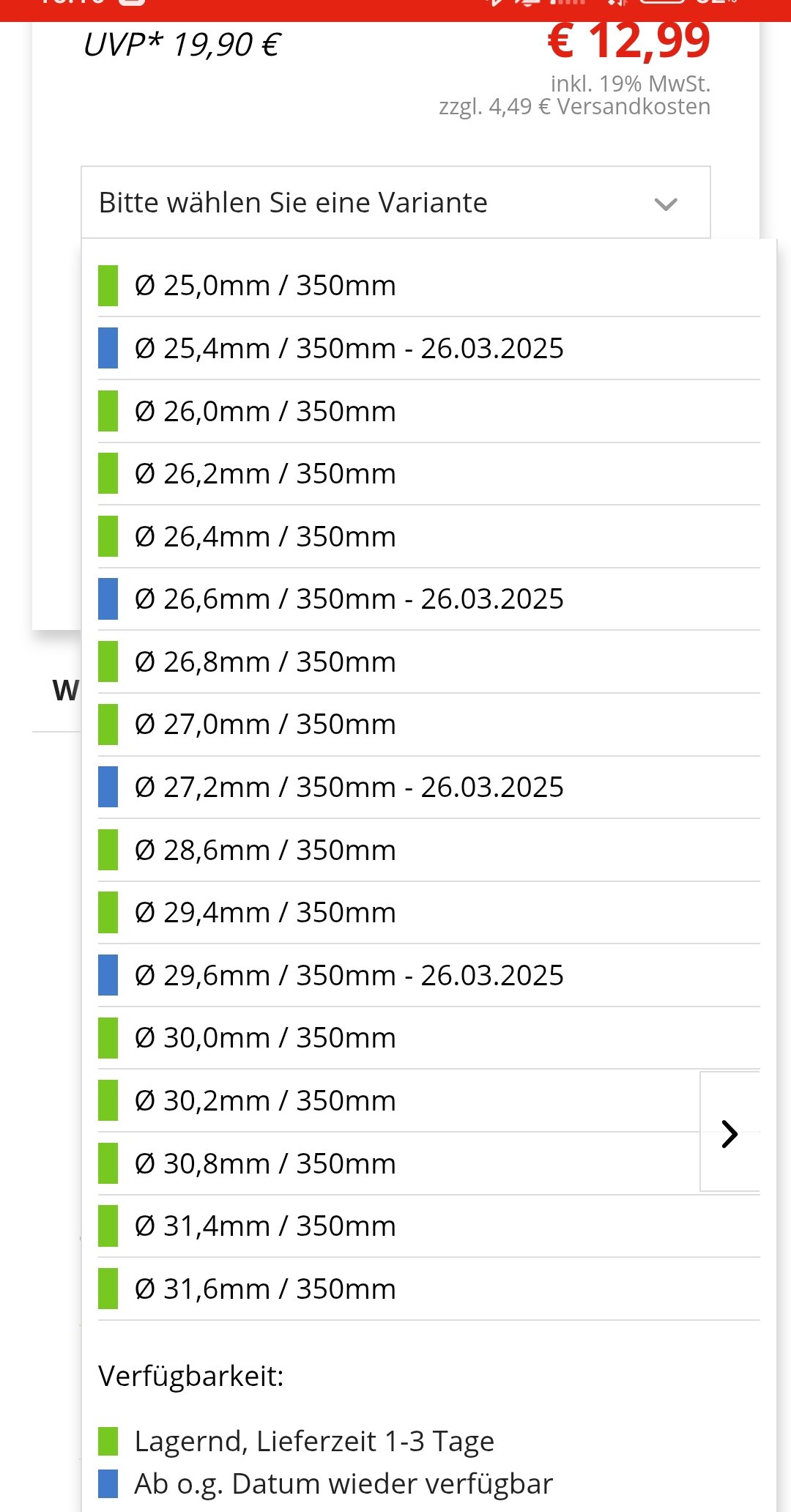

Zur Sattelstütze, da hab ich jetzt weiter recherchiert, die originale gibts leider nicht mehr.
Da wird die Suche für eine neue schwierig, die gibts ja in 0,5mm Abstufungen.
Wie messe ich das am besten? Mit der Schiebelehre, ist mir klar, aber der Rahmen wird ja beim fixieren "zusammen gedrückt" Wie komme ich auf das passende Maß
Puh, die Sattelstütze gibt's in 0.2mm Abstufungen.

Richtig, die Messung muss genau stimmen, wie @Bo-Bo schon angemerkt hat. Falls die originale Stütze nicht mehr auftaucht, kannst nämlich nur verschiedene Stützendurchmesser ausprobieren. Und wer hat die schon in 0,2 mm-Abstufungen im Hochregal liegen?

Das Einfachste ist, mit dem Rad in einen lokalen Fahrradladen zu fahren und sie dann dort zu kaufen.
Oder z.B. in einer Selbsthilfewerkstatt mal verschiedene Durchmesser ausprobieren.
Oder eine knapp zu dünne Stütze von einem anderen Rad nehmen, sie am Ende gleichmäßig mit Paketband o.ä. umwickeln, bis sie saugend passt. Diesen Durchmesser dann messen.
Variante 3 ist ein bisschen frickelig, am sinnvollsten ist einfach probieren, d.h. man muss es da machen, wo es Auswahl gibt.

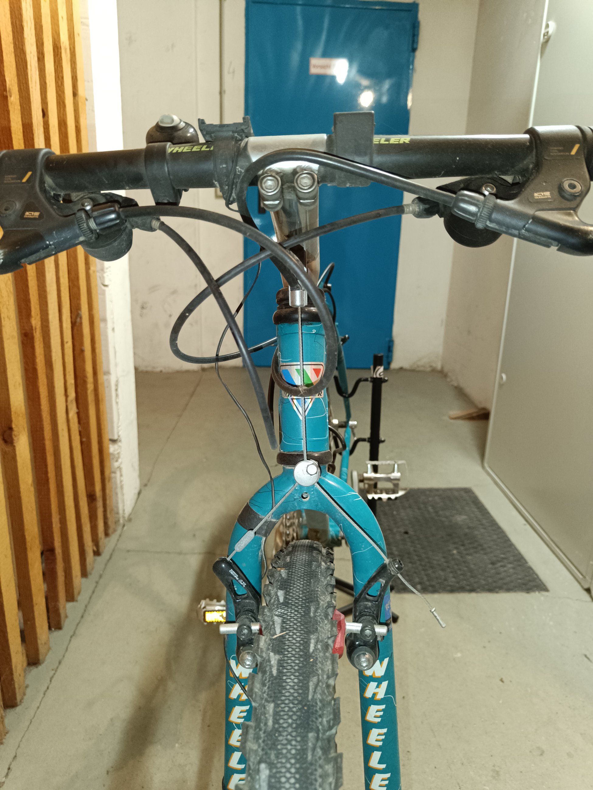

Ich bin gerade bei meinen Eltern und hab mir das Rad a bissl genauer angeschaut.
Es hat doch einige Lackschäden, der größte ist. Oberrohr, ob das Rost ist, kann ich am ersten Blick nicht erkennen.
Die hintere Bremse ist komplett falsch eingestellt, das sieht man am ersten Blick beim Seildreieck.

Und der rechte Schalthebel ist kaputt, der rastet nicht mehr ein. Ein hoch schalten ist nicht möglich, Kette fällt gleich wieder runter. ☹️
