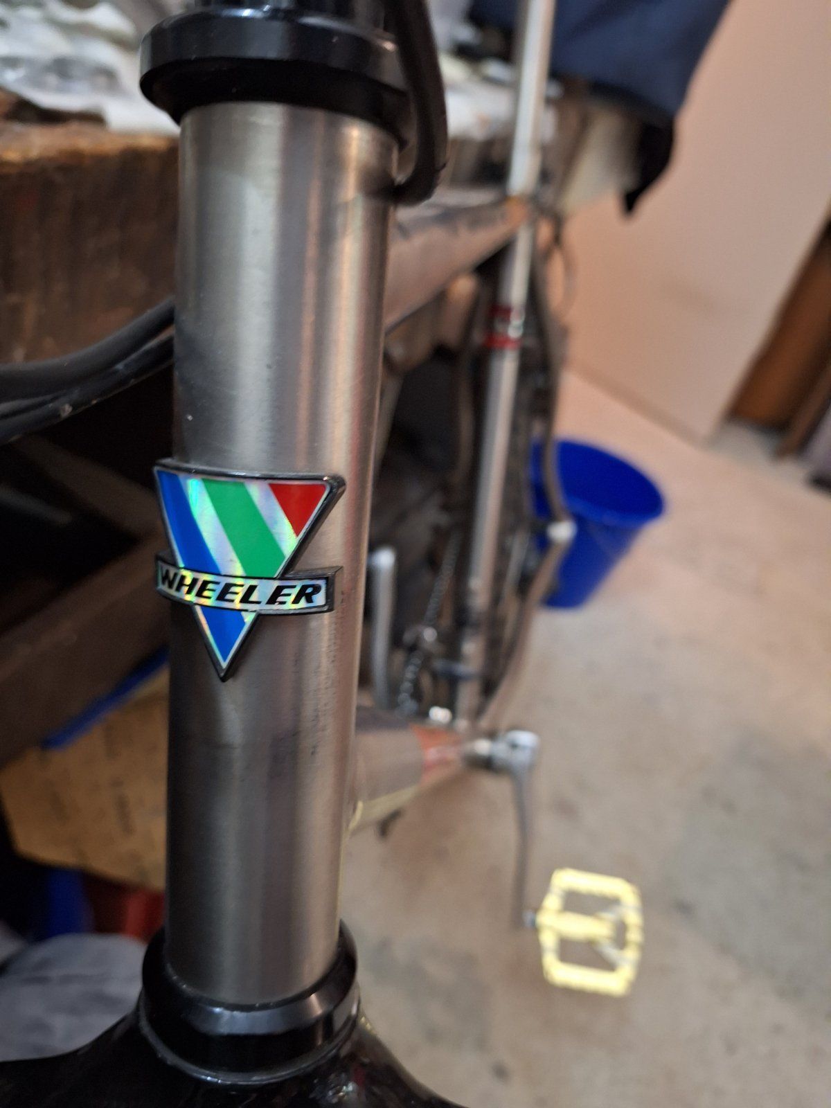

Moin, hab hier ein Wheeler Titan und hatte mal nach ein paar Infos geschaut aber nix gefunden bzw. kein Wherler Titan Rahmen der so war. Auf dem Rahmen gibt es keine Bezeichnung ausser den Aufklebern.
Vielleicht weiß einer wann der rauskam, Aufbau etc.
Danke

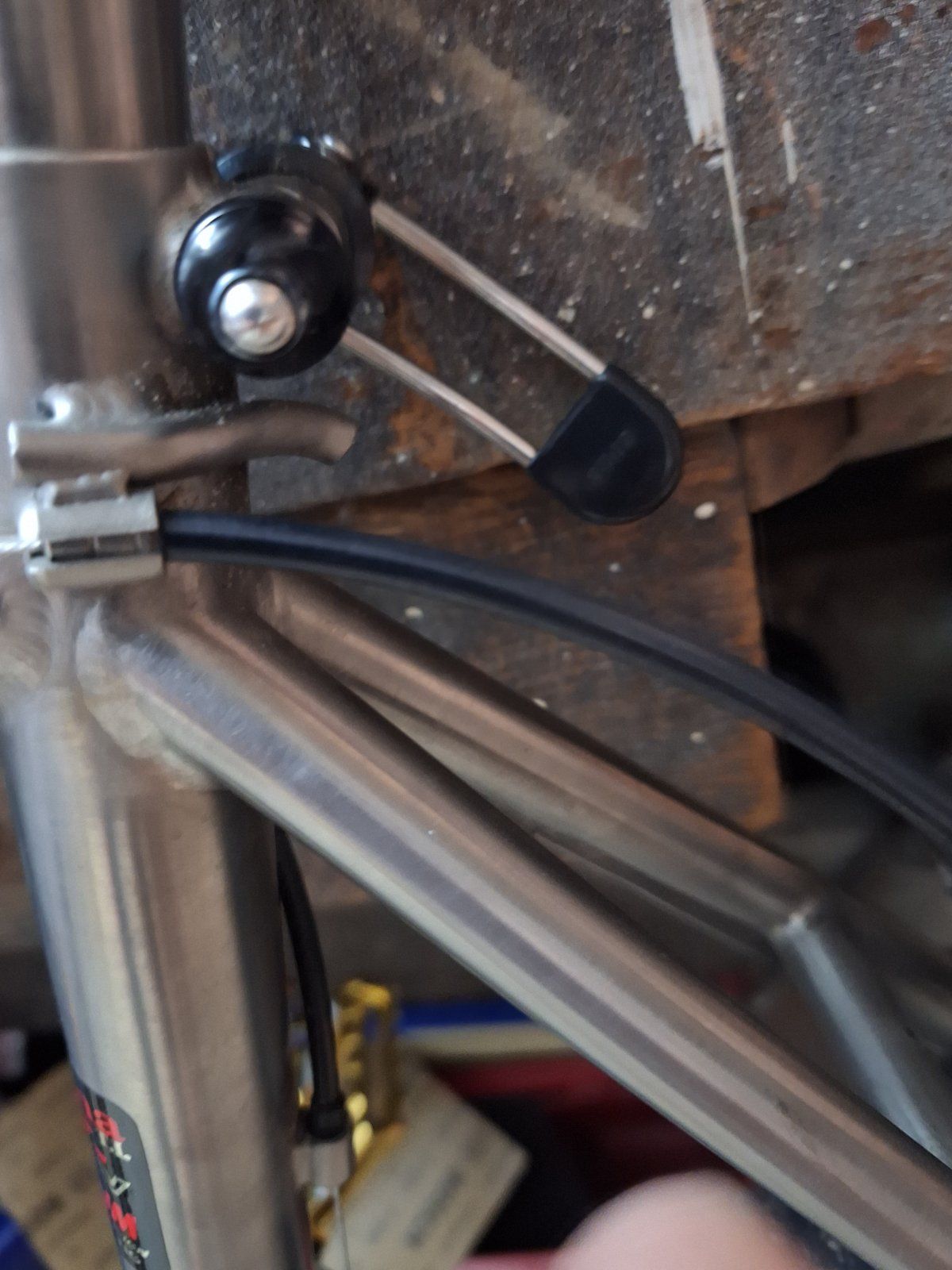

Das sollte ein Wheeler E3 ZX Titanium sein, das diese Ritchey artigen Ausfallenden hatte - gab es auch lackiert, allerdings ist die Canti-Bremszugnudel an der Sattelklemmung neben dem Zuggegenhalter für die V-Brake "lustig". Eigentlich hatte der E2 Rahmen diese Nudel und der E3 Rahmen den V-Brake Stopper ...

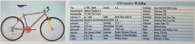

96 ist im Bike Markt noch ein Titanium mit roten Decals, die Ausfallenden scheinen aber eher noch gerade zu sein
Wahrscheinlich auch ohne die S-Bend Sitzstreben wie bei den Bike von @nickels
Bzgl. der Kabelführung und Bremsen hinten, gibt es ja Varianten bei den Wheeler Titanbikes mit üblicher Brücke für den Cable-Stop oder eben eine schöne Noodle.
Der zusätzliche Anschlag unten drunter könnte ein Hinweis sein, das es vielleicht ein Modell war das nach dem Aufkommen und schnellen Erfolg der V-brakes noch vielleicht sogar ab Werk umgerüstet wurde?

Moin jogl, danke für die Info. Das Rad steht bei mir, alle Aufkleber sind dran, saubere Schweissnähte, muss sich nicht hinter den bekannten Rahmen verstecken. Ist ein 21,5", ich bin 194 das passt. Ich find grad die Ausfallenden extrem gut, Sbend Hinterbau, kein zusammengedrücke der Rohre, geschlitze um die Ausfallenden einzusetzen o.ä. die Rohre sind sauber im vollen Durchmesser verschweißt. Das Röhrchen für die hintere Cantivariante gefällt mir auch und ein Kettenaufleget an der rechten Sattelstrebe ist auch da. Ich hab ykontakt zu jemanden der eine Titangabel hat, mal sehen, Vorbau und Stütze aus Titan sind schon hier.
