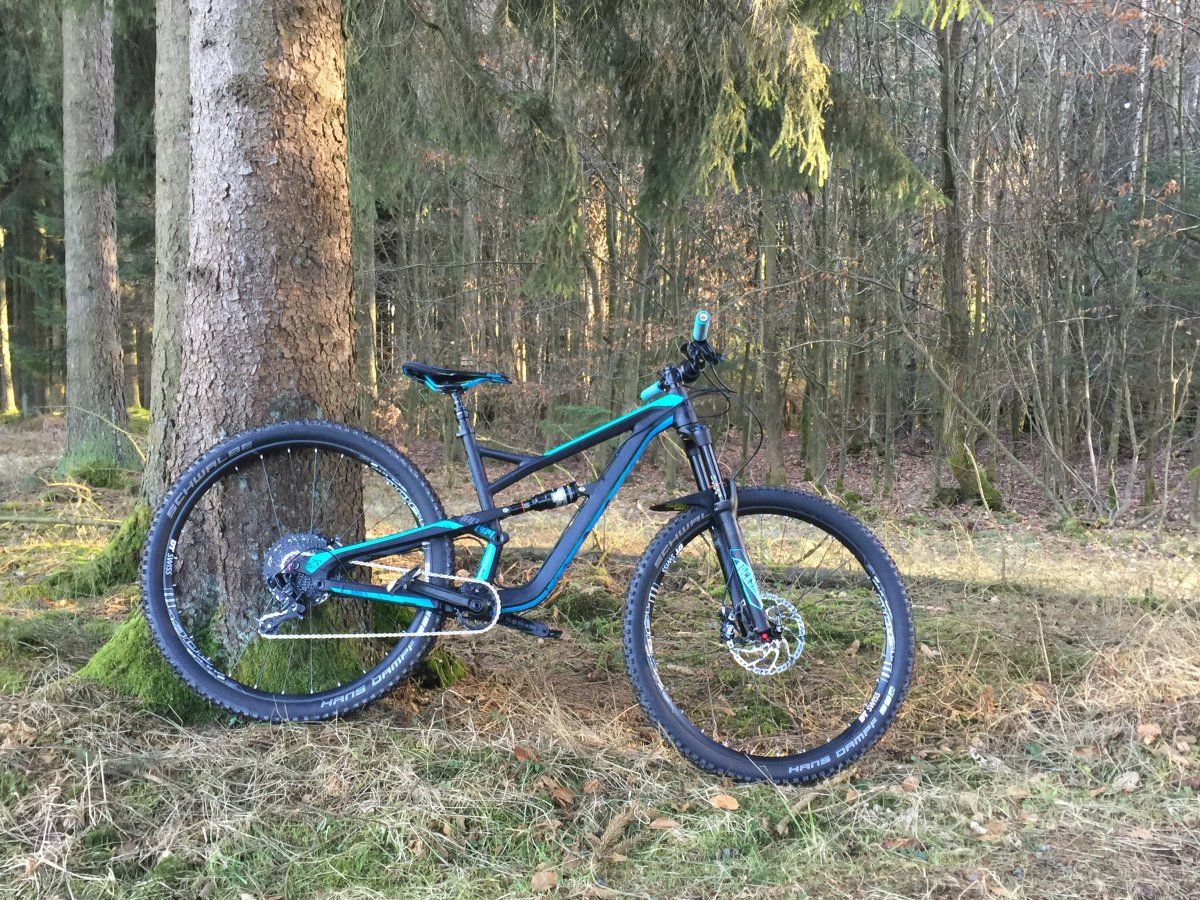

Und weil #ilovemyjeffsy hier noch nen Bild vom "fast" fertig Zustand
