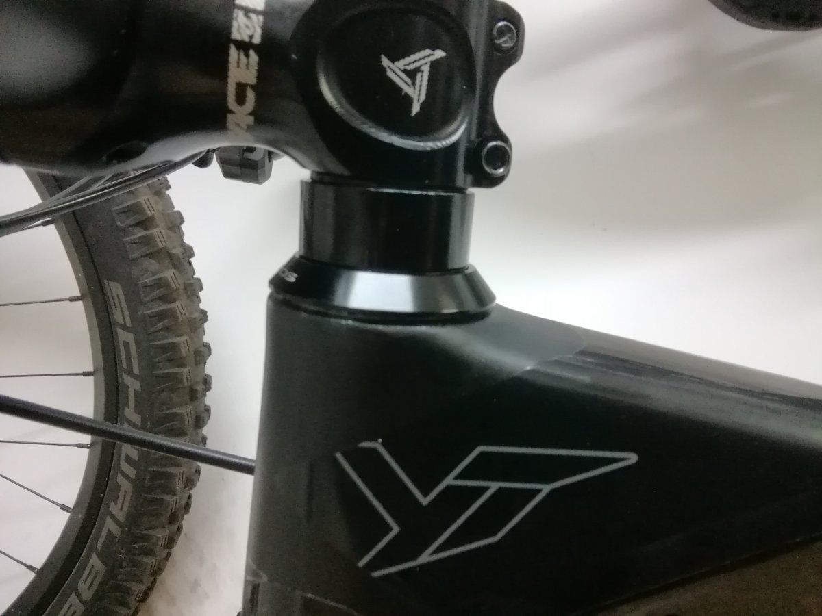

Lässt sich bei eurem Steuersatz im montierten Zustand die obere Abdeckschale auch relativ leicht nach oben ziehen? o_O
Nein und as sollte auch nicht so sein .. die Ahead Kappe soll ja auf den ganzen Spacer/Vorbauturm drücken so das da eben kein Spiel möglich ist.
Es waren bei meinem Jeffsy aber noch zwei kleine Gabelspacer beigelegen.
Schraube die Aheadkappe ab, löse die Schrauben die den Vorbau auf dem Gabelschaft halten, nimm einen kleinen Spacer (5mm) und lege den zwischen Vorbau und Aheadkappe.
Kappe wieder drauf und "handwarm" anziehen . .also nicht wie ein Ochse und Spiel sollte auch keins mehr da sein..
Dann Vorbau ausrichten, Vorbauschrauben gem. Drehmoment anziehen (glaube 6Nm) und das Problem sollte gelöst sein.

Grundsätzlich hast du natürlich Recht. Jedoch ist der Steuersatz ausreichend gespannt. Die Abdeckkappe wird aber nur durch einen Gummiring gehalten. Spannring und Spacer sind korrekt montiert.
Sorry , da hab ich falsch gedacht, bin die ganze Zeit von zu wenig Spacern/nen Tick zu langem Gabelschaft ausgegangen.
Hab gerade selber mal geschaut, hast Recht bei mir lässt sich die Steuersatz-Abdeckkappe auch bewegen seitlich und auch etwas hoch/runter) obwohl der Sapcer hoch genug ist um den Vorbau in Position zu drücken und die Ahead-Kappe nicht einfach auf dem Gabelschaft aufliegt..
Scheint wohl bauartbedingt zu sein denn Spiel habe ich keins im Steuersatz, dass passt Alles.
