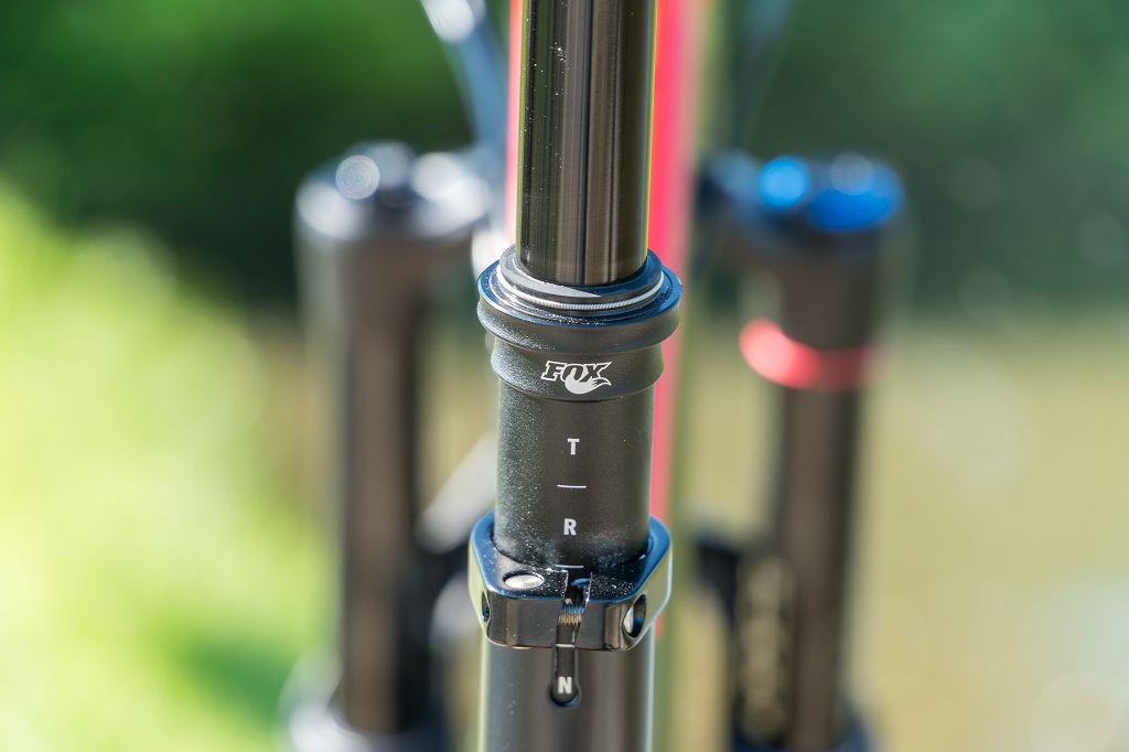

Kommt auf die Einbaulänge drauf an......Meine 150mm Transfer von Fox, reicht gerade so auf 5mm. Tiefer geht sie nicht in den Rahmen, wegen der Ansteuerung von unten...
