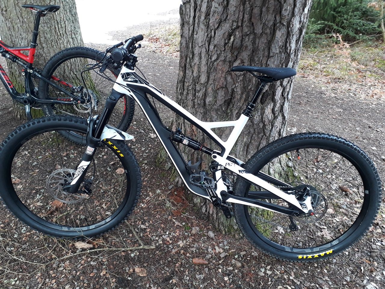

Mein Jeffsy durfte heute nochmals spielen
:love:
