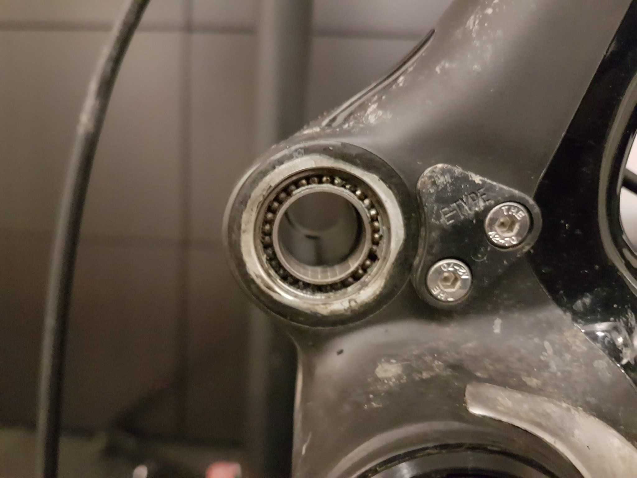

Frustriert über den Ausfall dachte ich mir, sieh dir mal die anderen Lager an. Ergebnis war recht ernüchternd. Sämtlich Lager trocken wie die Wüste. Soweit gestern sämtliche Lager der Hinterbauanlenkung ausgebaut, geöffnet und gefettet.
Allerdings bringt mich ein Lager ins Grübeln. Geht um das linke, vordere Lager der Kettenstrebe, oberhalb des Innenlagers.
Auf der rechten Seite sind 2 Lager hintereinander. Das Linke war fest, drehte nicht mehr. Lager also raus. Siehe da, Lager dreht und ist in Ordnung.
Lager wieder rein- Lager wieder fest. Das Ganze nochmal wiederholt aber blieb dabei. Lager ausgebaut, läuft schön. Lager eingepresst, Lager fest. Lagersitze sehen gut aus.
Irgendjemand ähnliche Erlebnisse?
Ah, es sieht doch so aus, als ob ich das gleiche Problem habe. Bei mir lassen sich aber die Lager auf beiden Seiten nicht drehen. Mit was für Werkzeug hast du die Lager aus und wieder eingepresst?
Wow, Lager sehen ja noch besser aus als bei mir
Allerdings waren die Lager bei mir noch gangbar. Das eigentliche Problem war bei mir die Distanzhülse,die zwischen den
Lagern im Rahmen ist. Die Hülse war bei mir ein Ticken zu lang, so dass die Lager unter Spannung standen, sobald sie in ihren Sitzen im Rahmen waren.
Erst nachdem ich die Hülse etwas abgeschliffen habe, liefs rund.
Nach der Reparatur fährt sich der Eimer auch ganz anders. Das Problem war also schon out of the Box vorhanden. Hab auch schon überlegt yt zu konsultieren.
Habs dann aber gelassen.
Sollte das mit der Hülse bei Dir auch so sein, gib mal Bescheid.
Und zeig mal das Werkzeug, sobald du es hast. Ich habs ohne gemacht.
