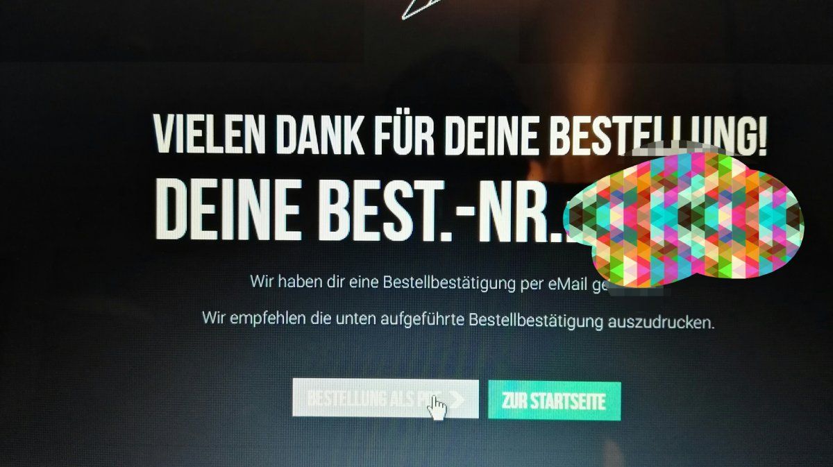

geil geil geil, Danke für die Info!
Gerade angerufen, bekomme natürlich das "zu viel" gezahlte Geld erstattet.
Was nen geiler Laden!
@Beppe,
wurde auch Zeit.
Das warten hat sich gelohnt;)
:mexican: Kommt Zeit, kommt Rad.
