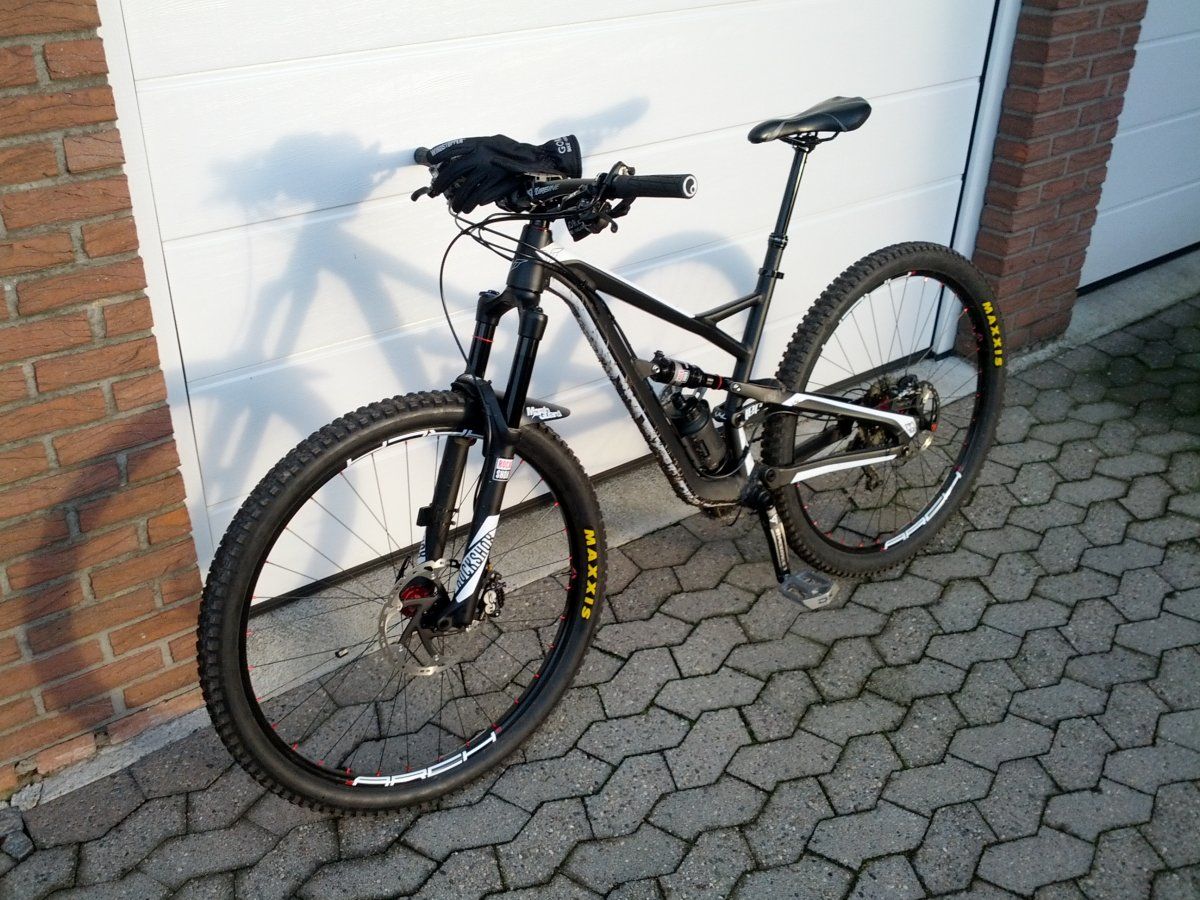

Kleines aber feines Update an meinem Jeffsy
In Anlehnung an Maguras MT Trail hab ich mir die Shimano Variante nachgebaut: vorne 4 Kolben / hinten 2 Kolben.
Wer genau hinschaut, am Vorderrad hängt ein Saint Bremssattel der über den original XT Bremshebel gesteuert wird.
Ich kann nur sagen , genial...
