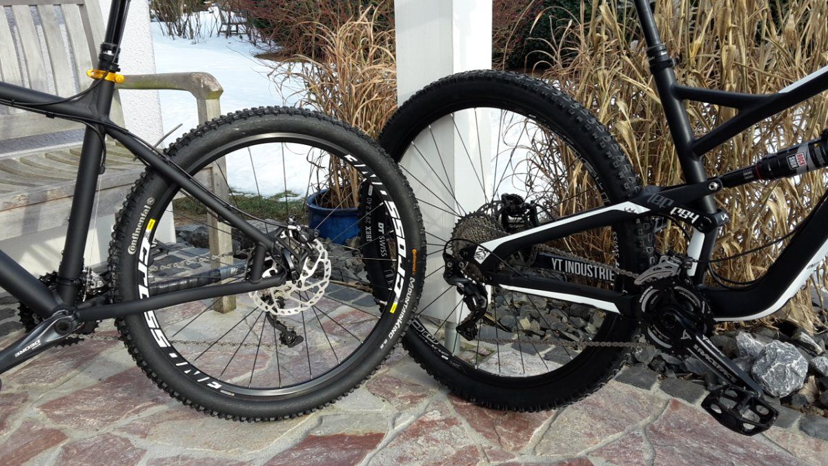

Schick sie ein. Hatte ich auch.Bisher war das Rad nur kurz zum knipsen auf der Terasse, drinnen ist es leicht über null Grad bei mir. ;-)
