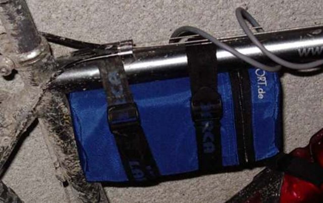

So hab ich das auch mal probiert:
Ist die Tasche vom HAC 4.
Gefällt mir aber nicht, weil sich das Bike damit beschissen fährt.

Ich habe gerade wegen dem Gewicht in NiCa-Akkus investiert. Bei Reichelt 3.000mA-Zellen, wiegen fertig gelötet ca. 800 gr und die habe ich noch in Isolationsmaterial vom Flaschner eingepackt. Habe sie mit Lötfahnen so gelötet, das sie nachher in meine Rahmendreieckstasche passen.
Dieser Akku passt gerade in eine Rahmendreieckstasche mit Isolation. Befestigt mit 2 Klettbändern am Oberrohr, das untere Klettband das normalerweise ans Sattelrohr kommt geht bei mir an den Flaschenhalter. Habe die Tasche umgekehrt montiert, weil bei meinem Fully da die Dämpferaufhängung kommt.
So kann ich den Flaschenhalter verwenden und die Tasche ist fest genug am Rahmen, und der ist an der Stelle bestimmt stabil genug.
