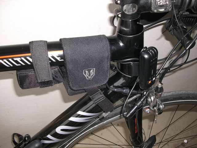

Der Wilma Akku wird doch im Rahmendreick festgemacht. Das Band ist so lang, das es am Unterrohr festgemacht wird. Der akku hängt also fest am Unter- und Oberrrohr, s. Foto 1. Sonst ist bestimmt auch noch Platz neben dem Vorbau. Sonst an dem Flaschenhalter (Lupine Rolf), s. Foto 3. Der kleine Piko Akku passt überall dran.

Danke Veganpunk. Solche Taschen besitze ich nicht. Ich muss mal schauen, ob ich das so wie in Bild 2 hinbekomme. Kannst du mir da vielleicht bitte erklaeren, wie du das Klettband genau wickelst. Bild 3: Ich habe keinen Flaschenhalter und auch keine Schrauben dafuer an meinem Rad. Ich habe es mit einem Flaschenhalter versucht, den man mit Plastikbaendern anziehen konnte. Das hat mir aber schoen den Lack verkratzt. Daher kein Flaschenhalter.

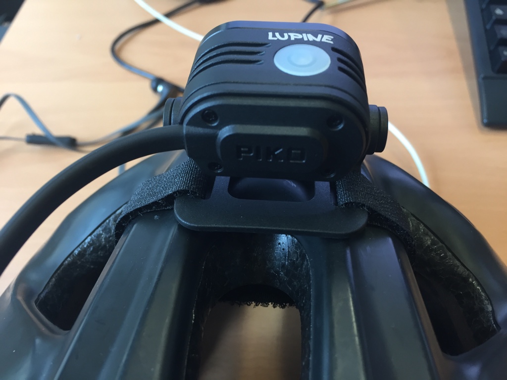

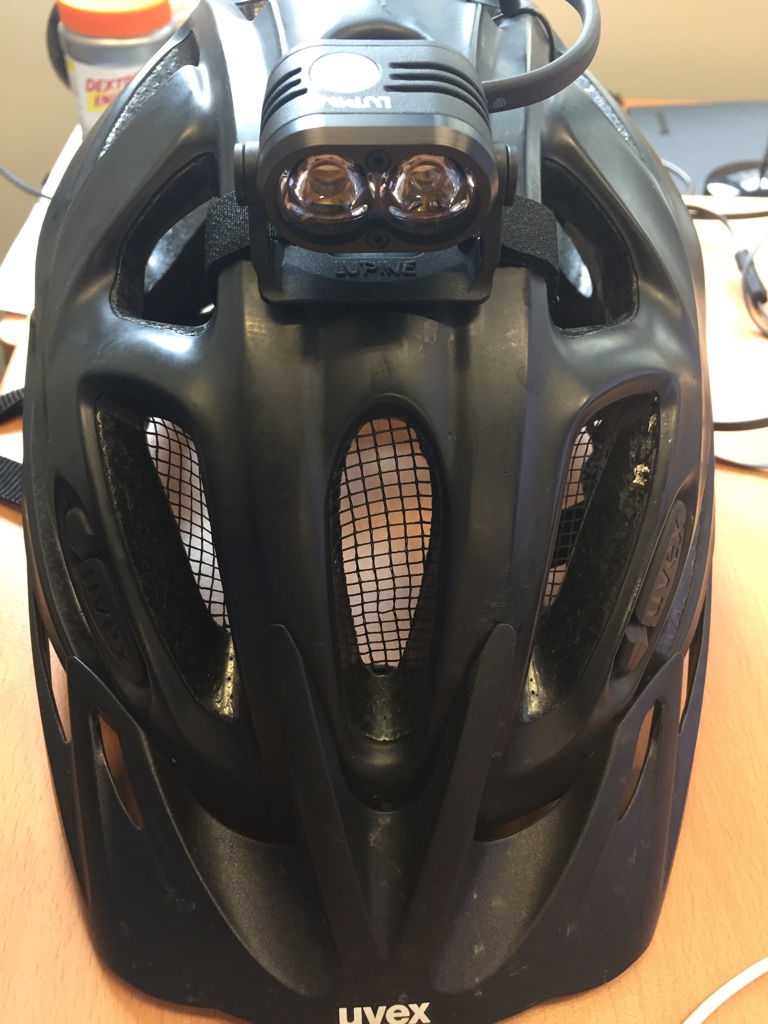

Die Piko am Helm wird vom Helmhalter gehalten. Beim Helm von Uvex war eine GoPro Halteplatte dabei, diese ist die Basis, dazwischen 3M Klett-Tape. Keine lästigen Strippen und alles ist fest. Der Akku zur Piko ist am Heck vom Helm mit dem kurzen starren Lupine Haltegurt einfach festgezurrt. Da wackelt nix und alles ist am Helm montiert.
