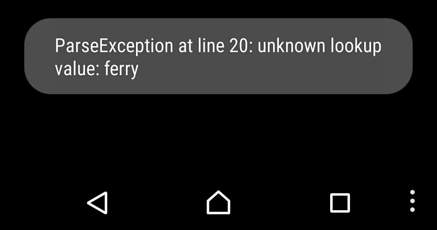

Vielen Dank - ich klinke mich hier mal ein, habe still mitgelesen und hänge leider auch :( . Und zwar am Punkt
- jetzt sollte eine Liste der gefundenen Routingprofile erscheinen, da müßte jetzt auch das unter profiles2 abgelegte Profil mit dabei sein (ohne die Dateiendung .brf)
Nach Auswahl des heruntergeladenen Profiles "recumbent" erscheint folgende Fehlermeldung:
Das sieht ganz so aus, als wäre das Profil fehlerhaft, oder du hast eine veraltete BRouter-Version installiert. Wo genau ist das Profil denn her? Konnte es auf die Schnelle nicht finden.
Ah!
Mein Fehler ;) .
Ich bin Deinem Link in Post #61 gefolgt und habe dort das erstbeste Profil runtergeladen - nicht darauf geachtet, das von dir erstellte zu erwischen.
Ich probier's gleich nochmal. Danke!
