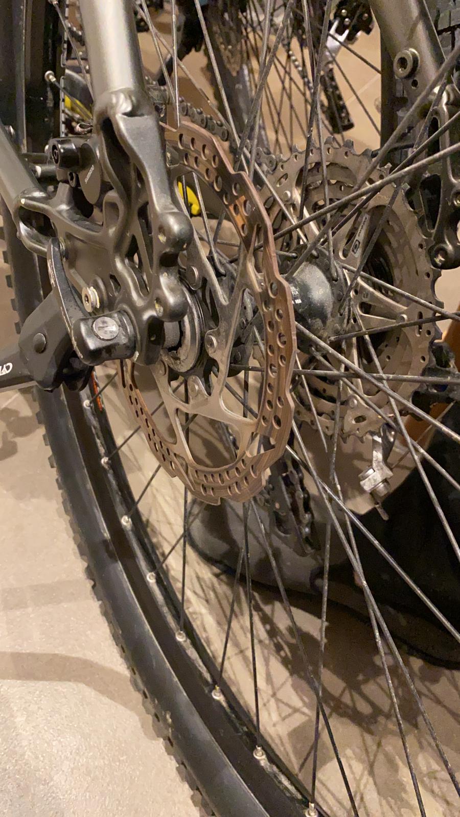

Hallo,
Ich will bei den Bikes bei meinen Eltern die Bremsscheibe wechseln.
die sehen zwar aus wie 6 Loch aber sind irgendwie genietet.
hier mal ein Bild davon
danke schon mal

Ok krass

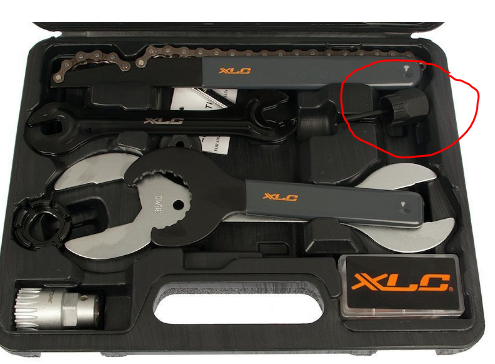

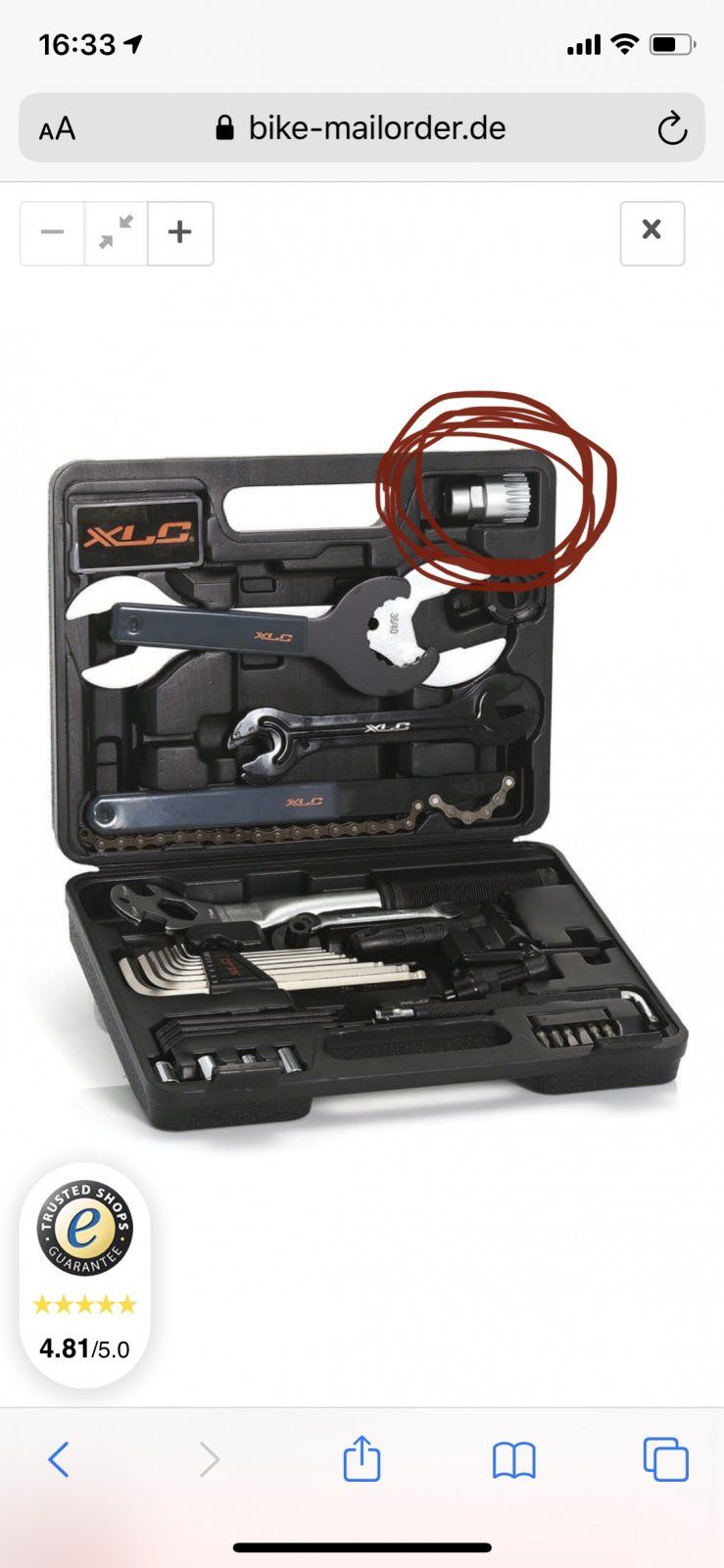

Ich hab an einem meiner bikes auch Center Lock aber da sieht das ganz anders aus.
Auch hab ich da einen Schlüssel für wir so ein schraubschlüssel.
Ich wüsste nicht wo ich den hier ansetzen soll ?‍♂️
Gibt Centerlock mit Innen- und Aussenverzahnung. Wenn man genauer hinschauen würde, könnte man die Innenverzahnung sogar erkennen. Eine Kassettennuss könnte helfen.

Hat einer ein Link für mich für so ein Werkzeug?
Evtl von bike-Components? Da muss ich nämlich bestellen ?
