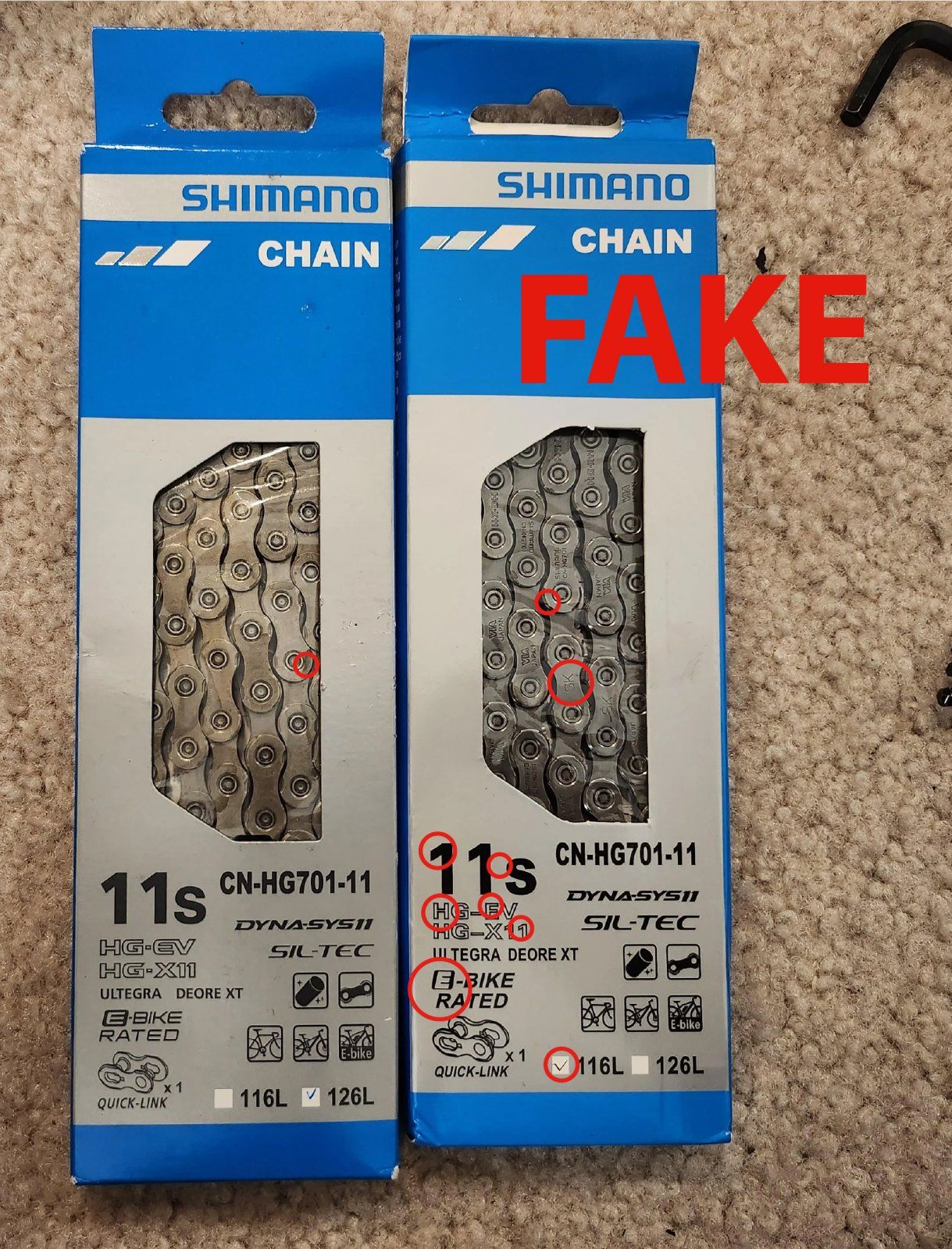

Wie Gefälschte Shimano Ketten erkennen ?

Dass die Innenseite der Fake-Kette auch gestempelt ist, gilt nicht mehr. Fake und Original sind ungestempelt, man erkennt also die Laufrichtung. Aber deutlich ist beim Original eine Einkerbung sichtbar, die beim Fake fehlt. Die HG701 schaltet butterweich, auch unter Last. Man weiß warum. Übrigens, auch bei mir rutschte die Kettenlehre schon 1/3 ein, wie schon Andere feststellten.

.....und immer auf die 2 silbernen Streifen oben am Karton achten.

Bin auch reingefallen, hier ein paar Merkmale einiger aktueller Fälschungen (meistens sieht man es an den Schriften sofort). Meine Kette hatte nach einem Monat und ca. 250km eine Längung von 1,5mm!
