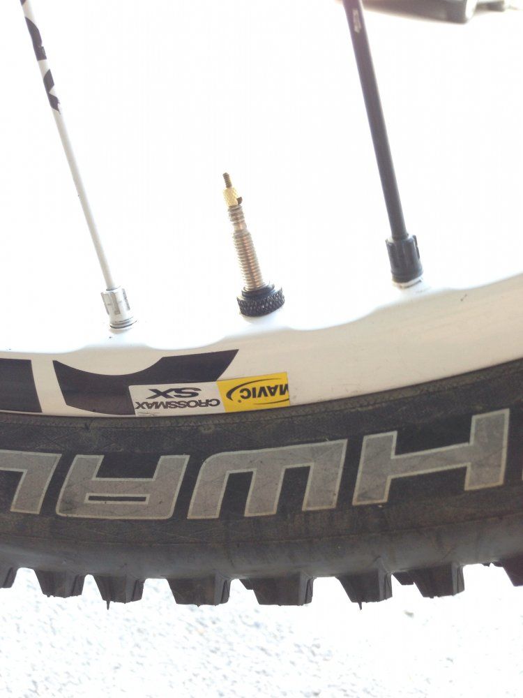

Hi, ich fahre seit ein paar Monaten tubeless Reifen. Nun würde ich gern mal Milch nachfüllen, ich scheitere allerdings am Ventil. Kann man das Ventil (siehe Foto) tatsächlich aufschrauben??
Danke für eure Hilfe!
Lg Jochen

Es gibt Ventile da kann man den Ventileinsatz rausschrauben und bei Billigventilen, z.b. aus einem Billigschlauch, da kannste den Einsatz nicht rausschrauben. Wenn Du den Einsatz raus hast, den Reifen so hinstellen, dass das Ventil auf 20 Uhr liegt - Milch in Spritze und rein damit. Gruß bipus
Das Ventil in Deinem Bild müsste schraubbar sein. Einen Adapter zum rausdrehen gibt es zu jedem Schwalbeschlauch dazu.
Gruß bipus
Ne, die Mavic-Ventileinsätz sind meiner Erinnerung nach nicht ausschraubbar.
Was geht: Reifen an einer kleinen Stelle von der Felge heben, Milch rein und wieder montieren.
Oder: in der Apotheke eine sog. Blasenspritze besorgen, passenden Schlauch aufstecken und damit durch's Ventil pressen.
Methode 2 ist aber u. U. mit etwas Sauerei verbunden...
Diese Ventil hat keinen Einsatz zu rausschrauben. Also entweder nach Robert-Ammersees vorgehen oder die Gelegenheit nutzen und Ventile mit Einsatz montieren.

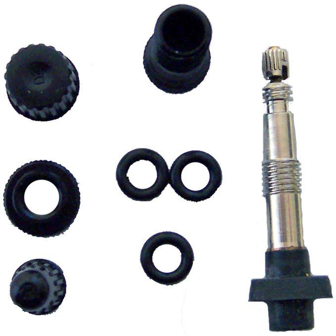

Du hast kein Mavic Ventil. Lösung: Mavic Ventile organisieren. Ansonsten Reifen an einer Stelle von der Felge holen und Milch reinkippen. Und bei der Gelegenheit - Mavic Ventile einbauen.
mavics gehen, is das kleine plastiktool ja auch dabei, easton sind fix
nachteil bei mavic: gewinde aussen & ganzes ventil relativ kurz
Alternativ: einen alten Schlauch ausschlachten und das Ventil übernehmen. Die O-Ringe kann man sich aus dem Schlauch auch zurechtschneiden.
Sowohl am Hardtail wie auch jetzt am Fully erfolgreich und problemlos praktiziert. Einen Schlauch hab ich beim Händler ausm Müll gezogen (natürlich vorher gefragt), einen weiteren sogar im Wald gefunden (und gleichzeitig damit sauber gemacht). ;)
