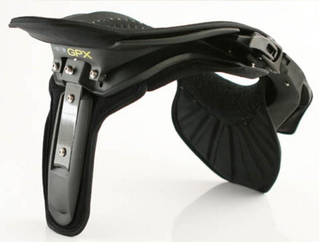

Wenn Du vorn nur ganz wenig Spielraum hast könnte es aber auch sein das Du das Brace zu weit nach hinten gekippt trägst. Der Ausschnitt unter den Verschlüssen muss am Schlüsselbein sein - schau mal in mein Fotoalbum rein.
Die Kombination aus nicht einstellbarer Nackenauflage bei den günstigeren Modellen Ride oder Adventure in Verbindung mit einem hoch geschnittenen DH-Helm ist ungünstig je Länger der Hals ist. Das DBX Brace Ride ist zusätzlich noch ausgeschnitten und mit dünnem Padding für die begehrte maximale Bewegungsfreiheit - bei Dir wirkt sich das zusätzlich negativ aus.
Eine ganz kleine Besserung hättest Du wenn Du Dir ein dickeres GPX Padding auf Dein Brace machst. Da musst Du aber gut 55 Euro investieren und somit ist der zunächst erhoffte Preisvorteil eigendlich futsch. GPX Club 2 Braces gibts zumindest bei mir derzeit für ... schau in die Signatur bzw. Bikemarkt.
Weitere Verbesserungen wäre ein neuer Fullfacehelm der hinten weiter runter geht... THE, Troy Lee sind da so Kandidaten. MX-Helme gehen generell auch weiter runter aber die will man meist nicht verwenden beim biken.
Ich empfehle deshalb generell die voll einstellbaren Braces so wie es Kordl hat. 2 Schrauben öffnen, Nackenstütze nach oben stellen, 2 Schrauben anziehen... fertig + gut geschützt biken.
