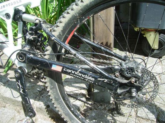

Ich habe mal eine Frage an die Jekyllfahrer hier, gibt es einen Hinterreifen in der Art vom Ardent der aufs Jekyll passt? Ich hatte bisher den continental vertical, nu war es mal Zeit den Hinterreifen auszuwechseln und da habe ich mir den Ardent gekauft, ja ich weiß die Pros schlagen jetzt die Hände überm Kopf zusammen "Das ist ein Downhill Reifen der passt nicht in den Hinterbau"...das weiß ich jetzt auch, also habe ich ihn vorne eingebaut und das Ding grippt wie Schwein sowas will ich auch hinten. Gibt es etwas vergleichbares was in ein Jekyll passt? Bzw bauen alle Downhillreifen so hoch auf? Ich weiß es gibt hier sauviele Beiträge die sich um Reifen drehen aber die bringen mir nix da irgendwie keiner mal den Außendurchmesser angibt. Wäre nett wenn sich trotz OT einer zu einem Tipp für mich hinreißen läßt.
Welchen Jekyll-Hinterbau hast Du denn? Es gibt die SL-Schwinge, da passt gerade so ein Michelin 2,0" rein und dann gibt es noch die neuere, schwerere Schwinge, da sollte locker ein 2,35" Reifen reinpassen.
Da stellt sich mir natürlich die Frage wie ich das erkenne? Ich habe jetzt den wie schon beschriebenen Continental vertical 2.3 drauf. Ich hänge mal Fotos an, weiß nicht ob das weiterhilft ich gehe aber aber mal davon aus das ich das alte Modell habe...war ein Gebrauchtkauf. Sind die Michelin mit den Maxxis vergleichbar vom Fahrverhalten? Und wenn ja welches Modell. Schönen Dank schonmal.

Das ist die SL-Schwinge (CAAD 4), da passt nix über 2,1 rein. Ich hatte Probleme, mit einem Comp S lite 2,0 von Michelin, bei Matsch hat's den ganzen Lack weggeschubbert. Die neuere Schwinge am Jekyll II besitzt oben am Rohrknotenpunkt kein Gussett sondern ist dort wesentlich breiter und ohne Verstärkung.

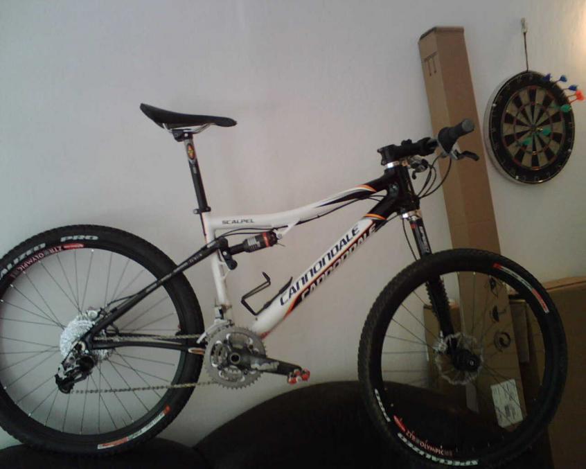

Hier einmal mein neues Bike. Ist ein schlechtes Handy Cam Bild, ist aber auch noch nicht fertig.
Wenns dann soweit ist, gibt ein paar ordentliche Bilder.
Todos sind noch
Schläuche raus
P6 Sattelstütze
andere Pedale
anderer Sattel
Ergon Griffe
XTR Schaltwerk + Gripshift
Den Remote Lockout werd ich mir auf jeden fall noch zulegen.
Abgesehen davon bin ich absolut fasziniert von den Fahreigenschaften des Rades :daumen:

so heute abgeholt und erstmal geschraubt, 10,8 kg, da geht noch was,
XT Bremse gegen Marta, XT Schalthebel gegen XTR, den geilen Sattel (aber viel zu schwer) gegen Speedneedle, Schraubentuning,
Leichten Lenker und Sattelstütze such ich noch, XTR Schaltwerk liegt auch noch rum und eine gebrauchte Noir Kurbel,
die Carbongabel bringt der Weihnachtsmann :D (bin Hellseher)
