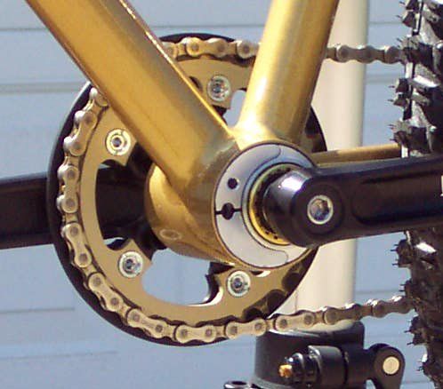

Selbst auf die Gefahr hin, dass ich mich jetzt ganz heftig blamiere ... was ist denn ein EBB??

Dieses Bauteil wird bei Tandems schon lange verwendet, um die vordere Kette zu spannen.
Seit kurzem (oder weiß einer was Genaues?) hält das EBB auch im Singlespeed-Rahmenbau Einzug - meiner Meinung nach die ultimativ Art, die Kette zu spannen:
Das Hinterrad sitzt in vertikalen Ausfallenden - kein Verrutschen, kein Ausrichten nötig, schnellspannertauglich, Bremsen müssen nicht ausgerichtet werden, AUCH IDEAL FÜR SCHEIBENBREMSEN.
Hab ich was vergessen?

@Martin: Das EBB (wieder was gelernt) ist wirklich eine gute Lösung zur Einstellung des Kettenspiels. Die "BB-Einheit" ist naturgemäß etwas schwerer und man braucht einen passenden und teuren (weil selten) Rahmen, aber sonst fallen mir keine Nachteile ein.

Was mich noch interessiert: Wie wird eigentlich der Exzenter fixiert?
der excenter wird mit einer klemmung a la vorbau (das tretlagergehäuse ist wohl geschlitzt) fixiert. siehe die klemmschraube unterhalb der kurbelschrauben.
Es gibt aber noch eine Möglichkeit, das EBB zu fixieren. Dabei ist das Gehäuse nicht geschlitzt, es wird das mehrteilige EBB gespreizt. Wenn es interessiert, such ich mal einen entsprechenden Link raus.
