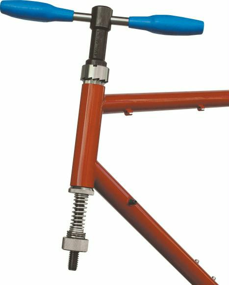

Der Innendurchmesser und die Auflage am Steuerrohr muss gefräst werden. Das wird mit so einem Gerät gemacht:
http://www.roseversand.de/output/controller.aspx?cid=155&detail=10&detail2=708
Nachdem ich nur Ärger in den Radshops damit hatte, habe ich mir obiges Werkzeug gekauft und mache das nun immer selbst. Ist gar nicht so schwer und man bekommt ein klasse Ergebnis

Das ist eine gute Frage. Fakt ist ein Mechaniker muss wissen das man Steuerrohre häufig Planfräsen muss bei der Erstinstallation.
Dafür gibt es ein Spezialwerkzeug und nichts anderes. Das sollte ungefähr so aussehen wenn dein Händler das nicht hat und den Vorbau mit Gewalt einbauen musste dann hat er meines Erachtens nach ein Problem - weil er dann gepfuscht hat ist er auch für autretende Kosten verantwortlich.

Das gezeigte ist kein Einpresswerkzeug sondern die genannte Fräse. Oft auch das gleiche Gerät nur mit anderen Einsätzen.

achso damit kann man auch fräsen ? :eek: wusst ich garnicht... einpresswerkzeug sieht nämlich genauso aus ^^

Damit kann man nicht fräsen. Es sind 2 verschiedene Werkzeuge. Ich hab einmal ein Fräser gesehen den man auch zur Presse "bauen" konnten indem man die Aufsätze getauscht hat. Ob das mit allen geht weiß ich nicht... immerhin lassen die sich ihre Fräsen mit min. 140€ gut bezahlen im Gegensatz zu 40€ für ein Einpresswerkzeug.

wo kriegt man das denn direkt mit den fräs aufsätzen?
Ich habe Dir oben ja schon mal das Fräswerkzeug von Cyclus verlinkt. Habe ich selbst auch im Einsatz und ist auf jedenfall zu empfehlen. Ansonsten gibt es in der Preisklasse nix vergleichbares. Zudem ist der Frässer vom Durchmesser optimal passend für den Pig DH Pro (gibt da auch leicht unterschiedliche Maße):
Dann brauchst Du noch ein Einpresswerkzeug. geht zwar auch mit ner Selbstbaulösung, aber wenn schon denn schon:
http://www.roseversand.de/output/controller.aspx?cid=155&detail=10&detail2=718
Mit diesen 2 Werkzeugen bekommst Du ein sehr gutes Ergebnis. Je nachdem wie oft Du einen Rahmen machst hat sich das schnell rentiert. :daumen:
