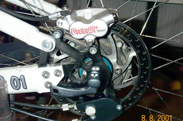

Hi,
Deine Gustav M sieht ja nicht schlecht aus, nur eine Frage: bist Du Dir bei der Montage der Bremsscheiben ganz sicher gewesen, dass Du sie richtig herum montiert hast.
Ich fahre ja "nur" (?) ne Hope Pro (=C2) und da montiert man die Scheiben "andersherum". Ich habe dazu extra nochmal in der Montageanleitung nachgeschaut (ist ne Abbildung drin, kann sie aber gerade nicht einscannen) und auf der
www.sticha.ch site noch ein "einigermaßen brauchbares" Foto gefunden (zeigt ne C2 hinten.) Hier sieht man, das die etwas geschwungene Scheibenaufnahme genau andersherum montiert ist, wie bei Dir. Mir scheint es so aber auch aus rein physikalischen Gründen logischer. So verlaufen sie eher in Richtung (in etwa parallel) der beim
Bremsen auftretenden Momente (also Kräfte). Bei Dir hingegen wirken die bremskräfte senkrecht auf diese Streben.
Aber vielleicht ist das ja bei
MAgura genau andersherum (glaub ich aber nicht) - auf die
