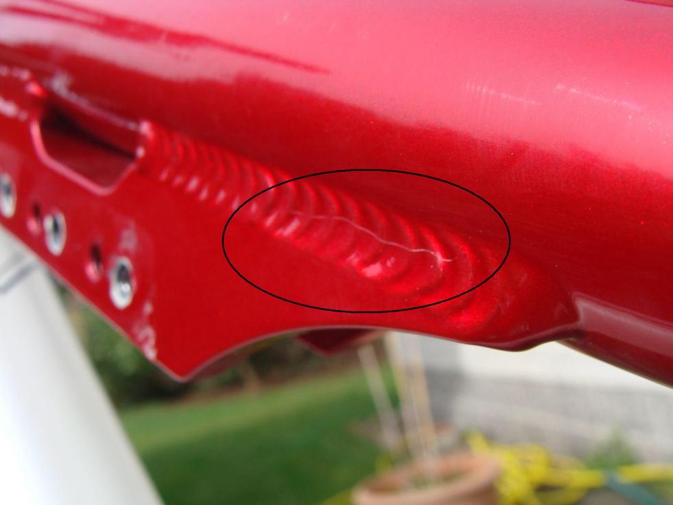

Allerdings habe ich gerade einen Schrecken gekriegt, wie es aussieht ist mein Rahmen schon wieder gerissen :heul: Die Stelle ist jedoch ungewöhnlich, so mitten in der Schweißnaht...allerdings würde das das knacken beim einfedern erklären...
Wenn es ein Riss sein sollte wie sieht es bei so einem Fall mit der Garantie aus? Hatte ja im Oktober 2009 schonmal einen neuen Rahmen gekreigt.

das sieht eher aus als hätte man mit einem schraubendreher oder schlüssel einen kratzer rein geritzt und laut materialkunde in der schule reissen rahmen immer neben der scheissnaht im grobkorn gefüge könnte davon bei bedarf auch fotos machen
Hi Christian,
so wie ich das auf dem Foto erkenne, ist das kein Riss. Sieht nach einem simplen Lackkratzer aus - da besteht kein Grund zur Sorge.
Wenn Du ganz sicher gehen willst, lass mal Deinen Händler drauf schauen.
Knacken beim Einfedern kann unzählige Ursachen haben. Muss nicht der Rahmen sein, kann auch eine der Komponenten, wie z.B. Sattelstütze o.ä. sein. Auch die Dämpferfeder bewegt sich gerne mal etwas auf den Federtellern. Bemühe da mal die Suchfunktion, es gibt hier unzählige gute Threads mit Tips zur Ursachenforschung.:daumen:
