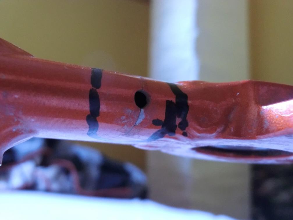

ich habe ein Bergamont BigAir 9.8!
leider ist die Schwinge 2 mal gerissen... (war vor 4 wochen noch nicht)
da durch das flexen des Rahmens der Reifen immer wieder geschliffen hat ist an einer Rissstelle der Lack schon ab! Der andere Riss ist oberhalb vom Lager...
Bekommt man dafür noch neue Schwingen?
mfg Tobias

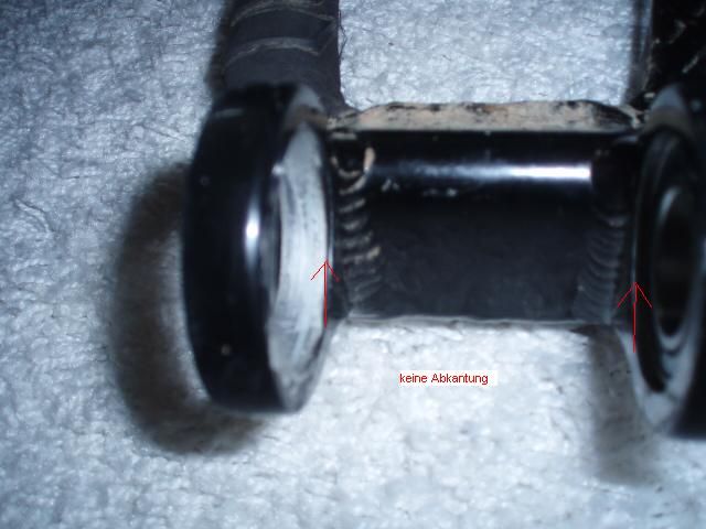

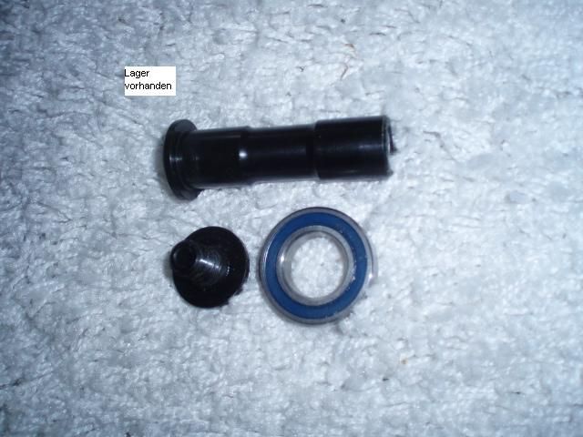

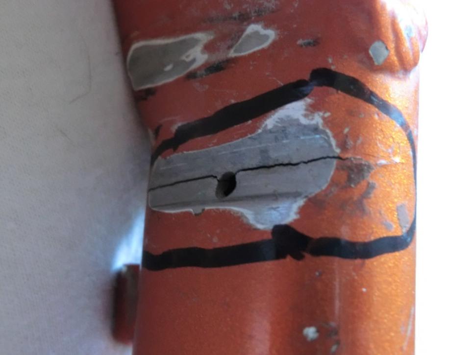

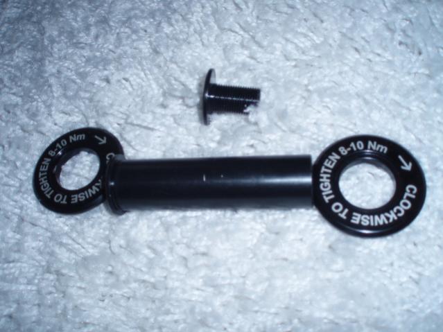

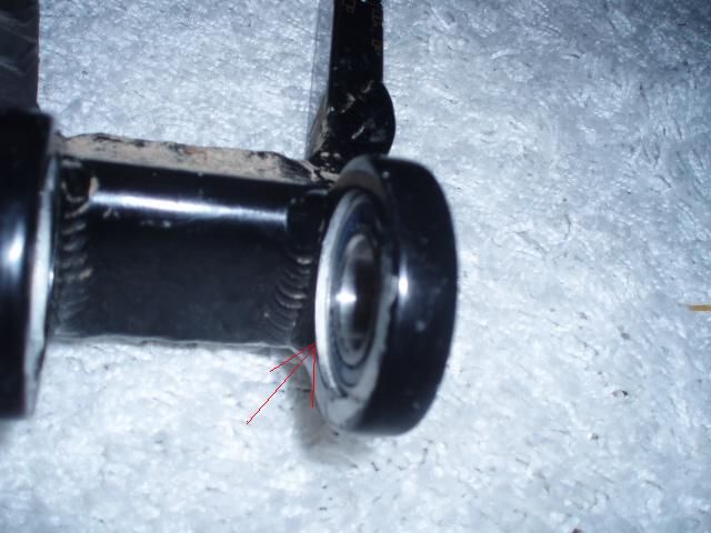

Hallo Bergamont!

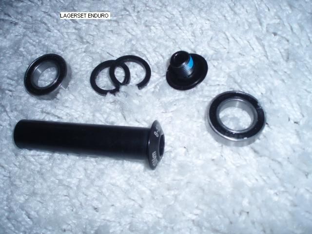

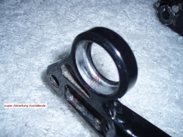

Die "Distanzscheiben" die Du geschildert hattest, hatte mein Händler leider schon bestellt als Du geschrieben hattest, dass es doch eine längere Achse sein muß-gekommen ist ein Hauptlager von einem Enduro(Bild 2)...das passt mal in keiner Weise...Auf Bild 1 ist das Lager /dieAchse zu sehen, die montiert war und die ich mit Hilfe einer U-Scheibe wieder funktionsfähig gemacht habe-siehe mein vorheriger Beitrag.Auf Bild 3 und 7 ist die neue Achse die Ihr geschickt habt zu sehen. Das würde irgendwie funktionieren, wenn wenigstens an einem Lagersitz der Hinterbauschwinge eine Abkantung vorhanden wäre die die Position wenigstens eines Lagers positionieren würde (Bild 4 und 5), so wie das am Lager am Ausfallende der Fall ist(Bild 6). Wenn ich den Hinterbau mit der neuen Achse zusammenbaue, zieht es eine Aussenscheibe (Bild 7) komplett an die Schwinge, sodass das Lager nicht mehr frei läuft, da die Scheibe an zwei Stellen aufliegt.Wie soll dieses System funktionieren wenn ich nicht wenigstens für ein Lager einen definierten Sitz habe???Ist die Hinterbauschwinge fehlerhaft?
Ich werde versuchen den Hinterbau wieder so zusammenzubauen, dass es mit "meiner" U-scheiben konstruktion funktioniert-das kann aber eigentlich nicht Sinn der Sache sein....
Ich habe keine Lust das alles über das Forum zu klären,aber bei PNs kann ich keine Bilder anhängen.Ich würde mich freuen, wenn wir so eine Lösung hinbekommen,
Viele Grüße Mecki!

@Mecki
Die Schwinge ist in Ordnung, der Sitz des Hauptlagers ist hier durchgängig und hat keinen Anschlag für die Lager - diese müssen auch mit Loctite eingeklebt werden.
Mit der Enduro-Achse wird das so wohl nicht funktionieren, ich fürchte wir müssen uns den Rahmen mal hier vor Ort anschauen, auch wenn das Wartezeit bedeutet.
Ansonsten könnte eine Lösung sein, die originale Achse um ein paar Zehntel mm abzudrehen, damit genug Vorspannung aufgebaut werden kann - also den gleichen Effekt wie mit der U-Scheibe zu erzielen.

Hi Bergamont!
Danke für die Informationen!
Wenn die Lageraufnahmen von Euch so gewollt sind, besteht kein Grund den Rahmen anzuschauen.Habe die Lager nochmal ausgebaut und mit Loctite fixiert.Zusätzlich habe ich mir eine U-Scheibe passend abdrehen lassen.Funktioniert.
Viele grüße Mecki!

Hallo!
leider hat ich heute von meinem Händler erfahren dass dieser Ende der Woche zumacht... is natürlich sehr toll :heul:
hab immer noch meinen 2-fach gerissenen Rahmen. Kann ich den direkt zu euch schicken damit ihr euch ein Bild davon machen könnt?
mfg
Tobias

@Littlestumpi
Wir müssen so was immer über einen Händler abwickeln, da alles andere leider immer schief geht, da es intern nicht ordentlich verbucht und abgewickelt werden kann. Hört sich nach Bürokratie an - ist es auch leider - die ist aber bis zu einem gewissen Grad leider notwendig sonst hätten wir innerhalb kürzester Zeit totales Chaos.
Du kannst aber zu jedem beliebigen Bergamont Händler gehen.
Die Fotos zeigen ziemlich eindeutig, dass der Reifen den Hinterbau starkt eingeschliffen hat und es dann dort zur Rissbildung kam. Dieser ist auch deutlich weg von der Schweißnaht, wo Verfahrensbedingt alle geschweißten Bauteile ihre schwächste Stelle haben. Da kommt als Ursache nur ein zu breiter Reifen in Frage, dieser darf unter keinen Umständen und in keiner Fahrsituation am Rahmen schleifen.
Demnach wäre das kein Garantiefall, sondern was für ein Crash-Replacement Angebot. Das kann sogar jeder Händler bei uns im Service anfragen, egal ob er Bergamont führt oder nicht.
Hoffe das hilft Dir weiter.
