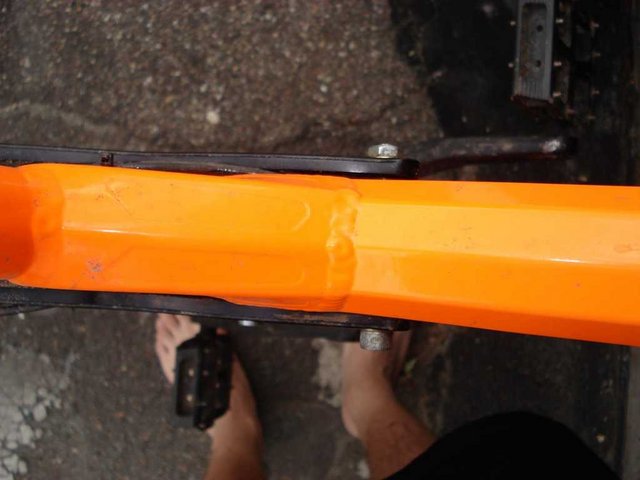

Guten Abend allerseits,
ich habe heute nach einer eher gediegenen Abfahrt bemerkt (bzw. wurde ich vielmehr von einem Kumpel darauf aufmerksam gemacht), dass meine Wippe "verzogen" ist, zumindest dass sie nicht genau symmetrisch zum Sitzrohr verläuft (siehe Bilder).
Ist das normal? (wohl nicht sonst wäre es ja vorher schon gewesen?!
Was soll ich tun?
Und das wichtigste: was wird es mich kosten?
Bitte helft mir, ich kann nur mit Müh und Not einen Heulkrampf zurückhalten.
Dank und Gruß
Nils
PS. Ich hoffe, man erkennt den Sachverhalt auf den Bildern halbwegs. Sitzt man in Fahrtrichtung auf dem Sattel und schaut runter, so ist die Wippe "nach links verrückt" oder gar verbogen.
PPS. Hilfe!
PPPS. es handelt sich übrigens um eine Wildsau Hardride FR, die ich seit März mein Eigen nennen darf
Habe gerade mit Jürgen Schlender himself gesprochen und erzählte ihm, dass ich zwar nicht schwer gestürzt bin aber die linke Kettenstrebe wohl einen Schlag abbekommen hat, da sie auf einen Stein fiel.
Anscheinend ist der gesamt Hinterbau verzogen...Rad abbauen, gesamten Rahmen einschicken...ich heul :heul: :heul: :heul:
Alutech ist kundfreundlich wie immer und berechnet nicht die Welt (40e meinte Herr Schlender für die Arbeit) aber Versand hin und zurück kommt noch dazu, Radl abbauen, aufbauen und das schlimmste: längere Zeit getrennt sein. :heul: :heul: :heul:
So. Habe das Radl jetzt komplett zerlegt und dabei entdeckt, dass es sich wohl nicht um den Hinterbau handelt, sondern offensichtlich wirklich die Wippe schief, denn ist die Wippe von Dämpfer und Hinterbau befreit, also nur am Rahmen befestigt, läuft sie schon nicht symmetrisch zum Sitzrohr. Weiterhin trifft sie sich auch nicht fluchtend mit der Strebe des Hinterbaus, an der sie eigentlich befestigt werden müsste, was ja wohl bedeutet, dass der Hinterbau noch gerade, die Wippe allerdings schief ist.
