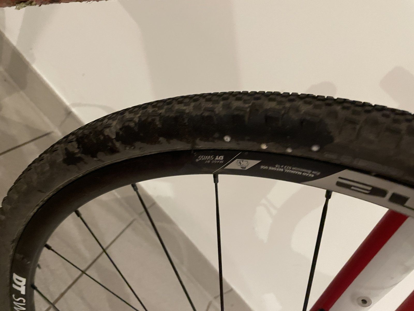

14 Monate vergangen, ich war sooooo zufrieden mit den Reifen. Die Laufeigenschaften passen perfekt zu meinen Anfordeungen, ob zum Pendeln auf Asphalt oder eben für meine Gravel-Runden, echt super... und nun plötzlich Druckverlust auf dem hinteren Reifen!
Habe den Reifen mal runtergenommen, Milch sah ok aus. Etwas Muc-Off-Milch nachgefüllt, neu aufgepumpt. Druckverlust bleibt. Nicht viel, aber nach 2-3 Tagen muss ich immer wieder nachpumpen. Woher kommt das??
Der Vorderreifen ist stabil, sieht aber ganz komisch aus?!
Und ich war am VR gar nicht dran... woher kommt das?

Habe nun nochmal ein paar Sachen ausprobiert... Milch nachgefüllt... gestern auch nochmal den Reifen hinten komplett runtergenommen (was eine Sauerei), die Felge im Ventil-Bereich sauber geputzt, dort ein Stück neues Felgenband rein und das Ventil neu gesetzt. Aber auch das hat nix geholfen, heute morgen ist der Reifen wieder platt. 🙄
Bin schon kurz davor mir neue, andere Reifen zu kaufen. 😠

Ich hatte erhofft hier etwas zum Thema "nicht dicht haltende WTB Reifen" erhofft, aber dazu hab ich im Video nix gefunden. Ich habe inzwischen einfach das Gefühl, daß der Reifen nach 14 Monaten gealtert ist und nicht mehr luftdicht ist...
Habe mal WTB direkt angeschrieben, mal sehen wie die mit ihrer 24-Monats-Garantie umgehen.
Als Alternative würde ich wohl auf den Vittoria Terreno Dry ausweichen!

Sich vielleicht einfach mal mit dem Thema Tubeless nochmal grundlegend beschäftigen.
Weil, wenn ich so etwas lese wie das hier z.B.
Was soll das bringe, irgendwo ein stück Felgenband rein zu kleben? Felgenband sollte wenn dann komplett ausgetauscht werden und nicht nur irgendwelche Teilstücke.
Auch die MucOff Dichtmilch ist nicht gerade für ihre so super Dichteigenschaften bekannt. Bei porös werdenden Reifen bringen diese ach so tollen Partikel nichts mehr.
Ich würde eher zu einem Latexhaltigen Dichtmittel greifen. Stans, Orange Seal oder wie im Video die Milch von WTB.
Hm, Deine Aussagen erstaunen mich nun?!
Die Muc-Off Milch habe ich extra nach Empfehlung hier im Forum gekauft und hat den Riddler letztes Jahr nach einigen Versuchen erstmalig gut abgedichtet.
Auch den Tipp das Felgenband im Ventil-Bereich zu erneuern hatte ich hier aus dem Forum...
Wie auch immer, ich habe eher das Gefühl, daß die Reifen nun nach 14 Monaten im Einsatz einfach Materialschwäche zeigen und nicht mehr dicht sind. Nachdem ich gelesen habe, daß WTB 24 Monate Garantie auf ihre Produkte gibt, habe ich dies am Montag als Supportanfrage eingeschickt... und heute die Info bekommen, daß sie mir neue Reifen rausschicken und ich die alten entsorgen soll. :daumen:
