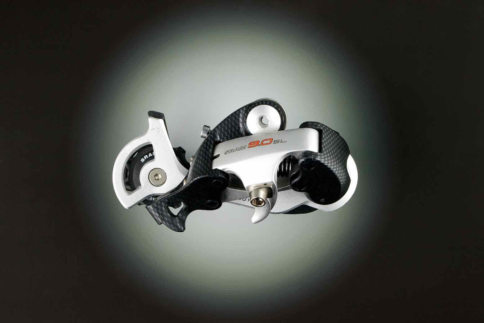

Zu dem bereits vor Kurzem verbauten Fizik Aliante und der Thomson Stütze kam jetzt im Einzelnen
- eine bewährt-schlanke CS-M750 Kassette in der 11-32Z Variante (260g!/-70gr),
- ein SRAM 9.0SL Schaltwerk ersetzt das 1.Gen SRAM 9.0 (190gr/-40gr),
http://www.disraeligears.co.uk/Site/SRAM_ESP_90SL_derailleur.html

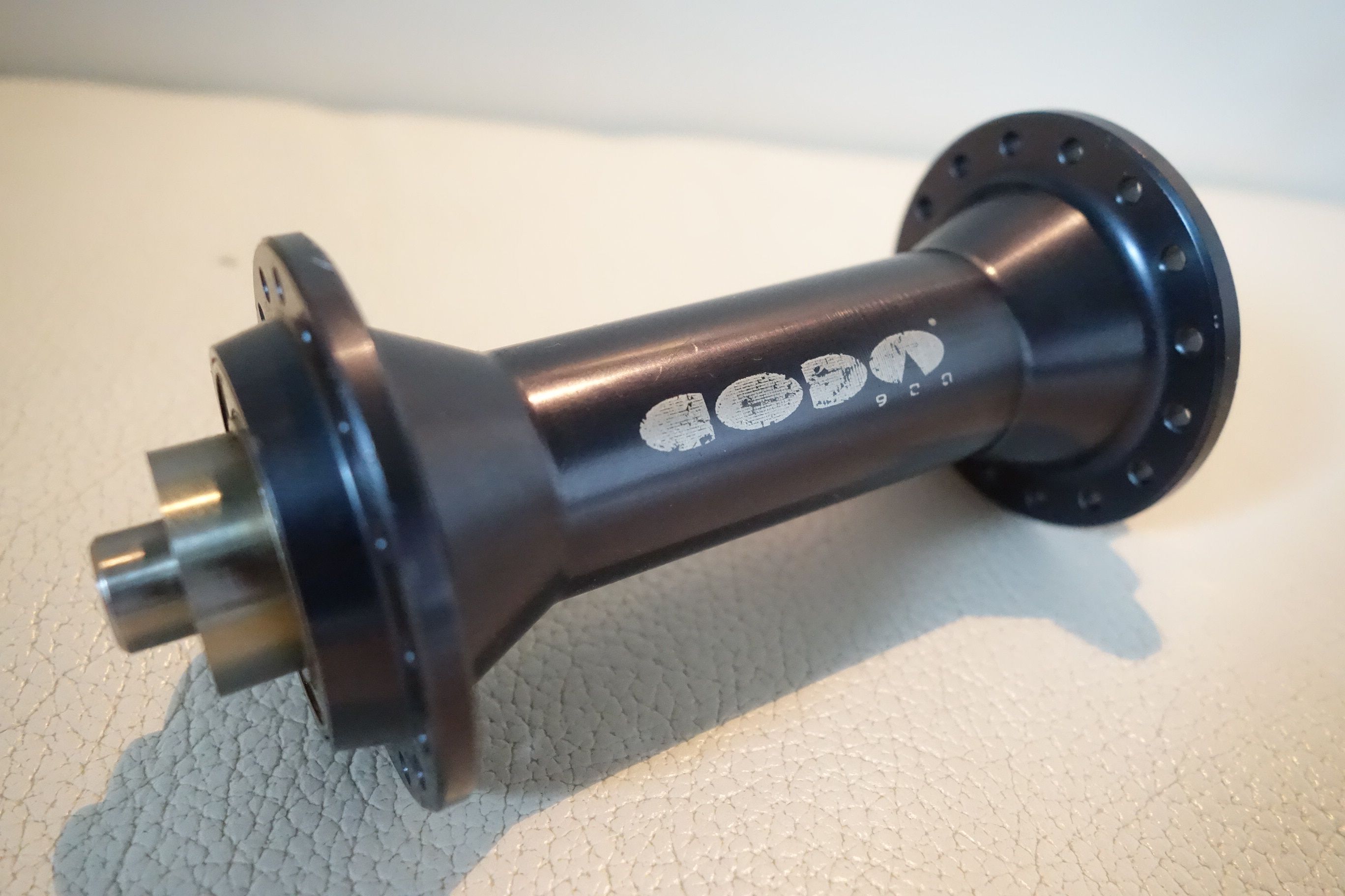

- die verbauten DX-Bärentatzen erwiesen sich als wahre Pummel und wurden durch noch schwerere, dafür x-mal schnellere, bessere sicherere...Plattformpedale ersetzt. Die Reverse `Escape`(superleicht zu servicen/überholen, jedes kleine Teil gibts einzeln) und Ihren Tritt möchte ich, seit sie auf dem Nope verbaut sind, nicht mehr missen (+20gr) Manchmal bringt mehr eben doch mehr.
- leichte Mavic UB220 mit Coda 900-Naben(1600gr/-600gr).
Diese LRS-Kombi war im 1996er Cannondale DH-Topliner V3000 verbaut. rare birds. Zeitlich ein Bingo.
Hinten eine Coda gelabelte Knatter-Hügi*. Am VR ein 100gr leichtes Alu/Titan-EigenGewächs. Tolles und zuverlässiges Industrielagerfliegengewicht.

* Auf ein Hügi-Wort: Die Nabe/der LRS war vorher an meinem Kona verbaut. Und ganz ehrlich; mir geht das sinnfreie Geknatter eigentlich auf den Keks. Richtig übel finde ich das im stillen Wald und Flur. Wenn einem Wanderer so ein krawalliger Papagei-MTBler auf Adrenalin (am besten in Rudelhatz) entgegenschießt, wundert es mich wenig , wenn denen die Biker längst nicht mehr willkommen sind und in immer mehr Wäldern immer mehr verboten wird. Rücksicht klingt anders. Von den scheuen Tieren, die man völlig unnötig verknattert nicht zu reden.
Hier in der (flachen) lauten Stadt find` ich die Dinger zwztl. einigermaßen praktisch. In der Ebene kommt man sowieso selten zu längerem Rollen. Man tritt schließlich beständig = kaum Knattern. Steht jedoch wieder (und wieder und...) ein Smombie im Weg genügt es mbEn völlig die Beine still zu halten. Trödelt ein WarnwestenTrekkingklops/AlleinaufderWeltmitHollandrad mittig; fährt derdie mit der Knatterei im Rücken ganz von allein rüber.
Eine polnisch geschmierte Hügi als vollwertiger Klingelersatz; weshalb hier noch einmal 30gr eingespart werden konnten.
Hier in der (flachen) lauten Stadt find` ich die Dinger zwztl. einigermaßen praktisch. In der Ebene kommt man sowieso selten zu längerem Rollen. Man tritt schließlich beständig = kaum Knattern. Steht jedoch wieder (und wieder) ein Smombie auf dem Radweg genügt es mbEn völlig die Beine still zu halten. Trödelt ein 20kg Trekkingklops mitten auf dem Weg; fährt der mit der Knatterei im Rücken ganz von selbst rüber.
Eine schlecht geschmierte Hügi als vollwertiger Klingelersatz; weshalb hier noch einmal 30gr eingespart werden konnten.
Genau DAS ist es auch, was ich an den Dingern liebe! Wenn mal wieder ein/e Hipster-Fixie-E-Bike-Ignoranzfahrer/in Welle auf dem Radweg vor einem rollt und partout nicht Platz machen will, dann hört man auf zu pedalieren, dreht im Notfall nochmal die Kurbeln etwas schneller rückwärts und schon hat man in 95% der Fälle freie Bahn :D:i2::daumen:
Besonders im Alurahmen (Zassi) verstärkt sich das noch ein wenig mehr durch den großen Resonanzkörper.
Bald bekommt auch mein Stumpi aus 91 noch nen Hügi-LRS verpasst. :love: Die schnöden 732er XT-Naben können da bei weitem nicht mithalten :lol:;)
