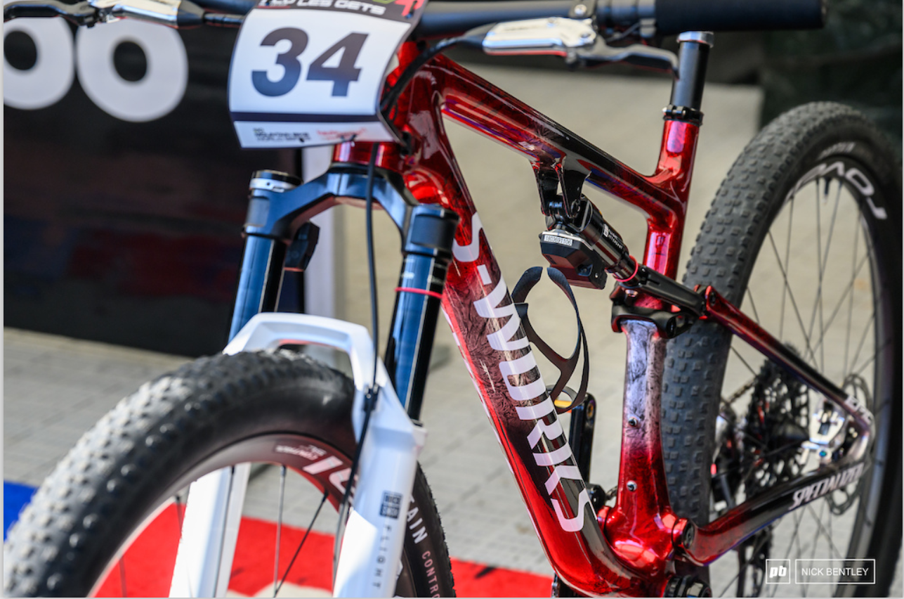

Frage:
Fuhr Koretzky das 100mm S-Works Epic oder das 120mm S-Works Epic Evo? Optisch schauts nach dem 100mm Modell aus, aber ich versteh den Sinn nicht, das funktionierende Brain durch Flight Attendant zu ersetzen. Vielleicht weiß da von euch wer mehr
geklaut von Pinkbike - Reifen dürften auch neu sein? Flight Attendant dürfte schon gut sein...

Da hab ichs auch gesehen, und vor der WM gabs auch schon Bilder. Die Frage ist aber nicht beantwortet damit. Frage auch deshalb, weils das Evo nie mit Brain gab, von daher machts Sinn für 120mm, auch weil im XC der Trend dahin geht und das Evo sogar leichter ist. Ebenfalls weil Brain top funktioniert, wartungsfrei, und es auch als Eingeständnis für was auch immer klingen würde.
Der Rahmen ist ein evo, erkennt man an dem Umlenkhebel am Hinterbau.
Könnte mir vorstellen, dass Specialized diesen Weg einschlägt, weil der Markt es verlangt und es vielleicht doch nochmal ein bisschen besser funktionieren könnte, als das hauseigene Brain. Habe da schon merkwürdigste Dinge gehört in Bezug auf "funktioniert top". Aber das vermag ich persönlich nicht zu beurteilen. Oder SRAM macht da gerade richtig Druck, dass die Technik gefahren werden "muss". Fand es tatsächlich beeindruckend Nino mit dem Flight Attendant zu sehen, nicht als early-adopter, sondern als es jeder andere auch fuhr.

@Zambou das 120mm Epic Evo hat kein Brain, da macht Flight Attendant Sinn. Drum ist das Rahmenset auch leichter. Fand eine Bikevorstellung Koretzkys Gefährt vom Frühjahr, da hat er noch Lockout dran und bereits die 120mm Variante https://en.brujulabike.com/s-works-epic-koretzky-in-detail/

Ich habe eine interessante Frage. Diese Epic mit Evo und mit Brain haben unterschiedliche Reichweiten. Welche Hauptrahmen haben die Profis genommen? Ein originaler Evo-Rahmen oder mit Brain Hauptrahmen mit modifizierten Evo-Hinterbaustreben? Size L Epic mit Brain Reach 470mm und Evo hat nur 10 mm kürzer also 460mm.
Da bist du gerade etwas falsch wenn ich dich richtig verstehe.
Das Epic ist die 100mm Variante mit Brain (die wird wahrscheinlich auslaufen, Anzeichen dafür sind das Epic WC da ohne Brain, das Epic wird noch immer mit der alten AXS angeboten, das Evo mit der Neuen und der XC Trend zu 120mm, in USA hieß es vor paar Jahren noch Down Country).
Das Epic Evo ist die 120mm ohne Brain (war mal der leichteste Fullyrahmen laut Specialized und diverser Tests). Verwenden beide einen eigenen Rahmen, beim 120mm macht Flight Attendant durchaus Sinn. Glaub von der Geometrie und Kinematik wirst die auch nicht kombinieren können, oder?
