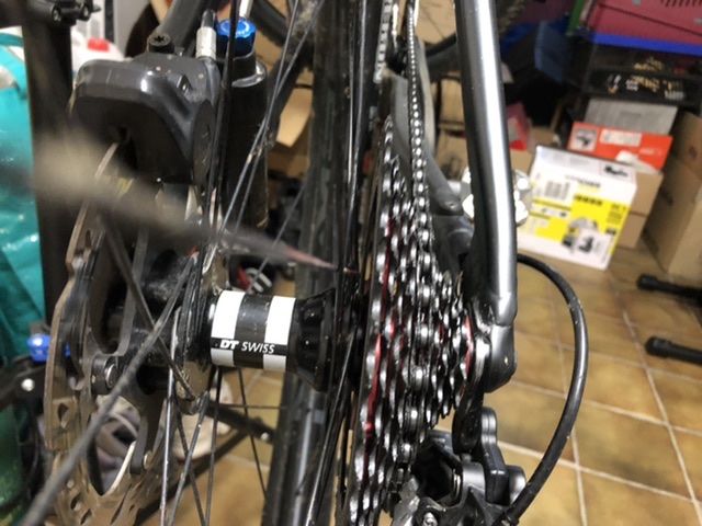

Ich glaube,es ist unkomplizierter als ich dachte! Hab jetzt einfach mal die 2 Kettenblätter abgebaut,und ein absolute black oval mit 3mm boost drangeklöppelt. Wenn der Umwerfer weg wäre,lief das schon relativ sauber....zumindest bei 10 Ritzeln hinten ?
Ist es ja auch :D
Und die Kettenlinie ist meist eh mehr Geschmackssache, also der eine ist eher in kleinen Gängen, der andere mehr in großen Gängen unterwegs.
Daher es macht es dann, soweit es die Freigängigkeit an der Kettenstrebe zulässt, durchaus Sinn die Kettenlinie etwas in diese Richtung zu verschieben.
Also ist es egal,ob ich 0,3,oder 6mm boost am Kettenblatt verbaue. Nur Geschmacksache? ?
Nicht nur, es muss natürlich noch genügend Luft an der Kettenstrebe sein und die Kette sollte in den extremen Gängen nicht zu schräg laufen.
Gucke seit Wochen nach Spidern im Web,weil ich nicht begreife was ich brauche,und dann brauche ich gar nix ?
Du kannst entweder mit Spidern arbeiten oder mit DM-Kettenblättern, geht beides.
Ich denke dass mit der Kettenlinie ist eine Sache die hauptsächlich vom Fahrgebiet und dem Fahrer abhängt. Mir ist es egal was der Hersteller als Kettenlinie "vorschreibt".
  • Wenn ich an der Küste wohne und nur am Deich entlang donnere, brauche ich eine Kettenlinie die auf den kleinen Ritzeln möglichst gerade ist.
  • Wenn ich am Everest wohne, muß die Kettenlinie nach innen verschoben werden, weil ich fast nur auf den großen Ritzeln unterwegs bin.
Die vom Hersteller angegebene KL ist in der Regel ein gesundes Mittelmaß für die Gesamtbandbreite. Muß aber nicht zwingend für jeden passend sein.
Daher mache Dich da nicht verrückt. Wenn es für Dich grob paßt, ist es ok.
