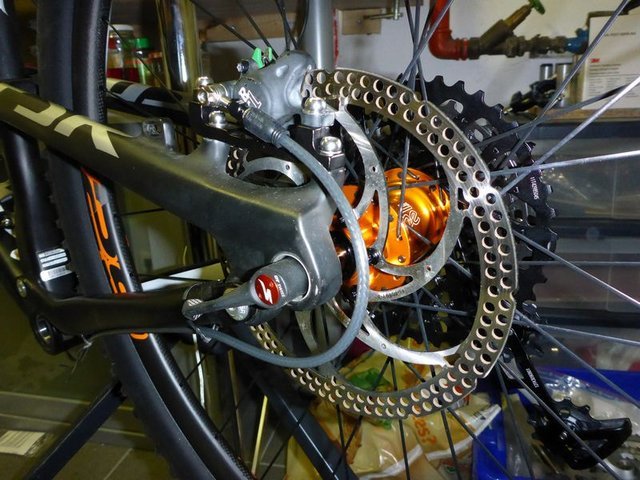

Hallo Schwarmhirn,
Folgendes Problem:
Mein Rad ist nicht geputzt! Was kann man da machen?! :eek:
Im Ernst - es geht um die Bremsleitung meiner XT. Es ist schlicht unmöglich, die Leitung so einzustellen, dass sie nicht am Rahmen schleift. Weder innen noch außen verlegt. Das ging so weit, dass sich schon deutliche Einkerbungen im Hinterbau ergeben haben.
Daher suche ich nach einer Lösung, die einen gewinkelten Banjo an der Bremsleitung hat. So in etwa, wie es bei den Motorrädern problemlos möglich ist:

Hinterbaukinematik. Der Winkel zwischen Ketten- und Sattelstrebe verändert sich beim Einfedern und nimmt die Bremsleitung mit. Würde ich die Leitung mit Kabelbinder befestigen, dann würde die Leitung abknicken.

Mach' ein Photo von der Seite, das geht sich immer aus - entweder an der Sitzstrebe befestigen oder das Banjo mehr nach oben drehen. Du wirst aber in beiden Faellen in dem Bereich mehr Leitung brauchen.
Glaub's mir einfach. Es geht nicht. Die Leitung stand auch schon 90° nach oben ab - mit dem selben Ergebnis.
Mit der original verbauten Formula war das kein Problem, weil die Leitung von der Bremse eh schon so weit außen ansetzt, dass sie gar nicht erst in Kontakt mit der Strebe kommt.
Und genau deswegen musst du die Leitung auch an der Strebe befestigen und eine Schlaufe zwischen den beiden Streben haben, die die Bewegung des Hinterbaus aufnimmt. Und ja, solange die Leitung zwischen den Streben so kurz ist, geht das allerdings nicht.

So sollte das Ganze aussehen, wenn du jetzt noch einen Kabelbi der mit einer Schlefe an der Strebe befestigst dürfte nichts mehr schleifen.
Das Problem hat so ziemlich jeder mit 2013er 160er Stereo und XT-Bremse. Das auf deinem Bild ist eins von 2014 und mit Formulabremse.
