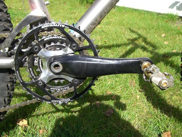

Ich habe auch meine Xt Kurbel schwarz lackiert. Die haltbarkeit ist natürlich nicht gerade das gelbe vom Ei. Schon hochfliegende Steine können Lackabplatzer verursachen.
Optisch ist es gut gelungen. War auch einfach zu bewerkstelligen, einfach anschleifen, entfetten udn dann mit dem gewünschten Lack drüber.
Wenn dann doch irgendwelche Beschädigungen auftreten, dann kann man bei Bedarf nachlackieren.

sieht gar nich übel aus :daumen:

Einfach nur lack über die angeschliffene Kurbel ist doof.
Werde es noch mal neu machen und sie dann mit transparenter selbstklebender Folie bekleben. Mal schauen wie es dann aus schaut....
Auf dem bild hat sie ca. 300km hinter sich.
