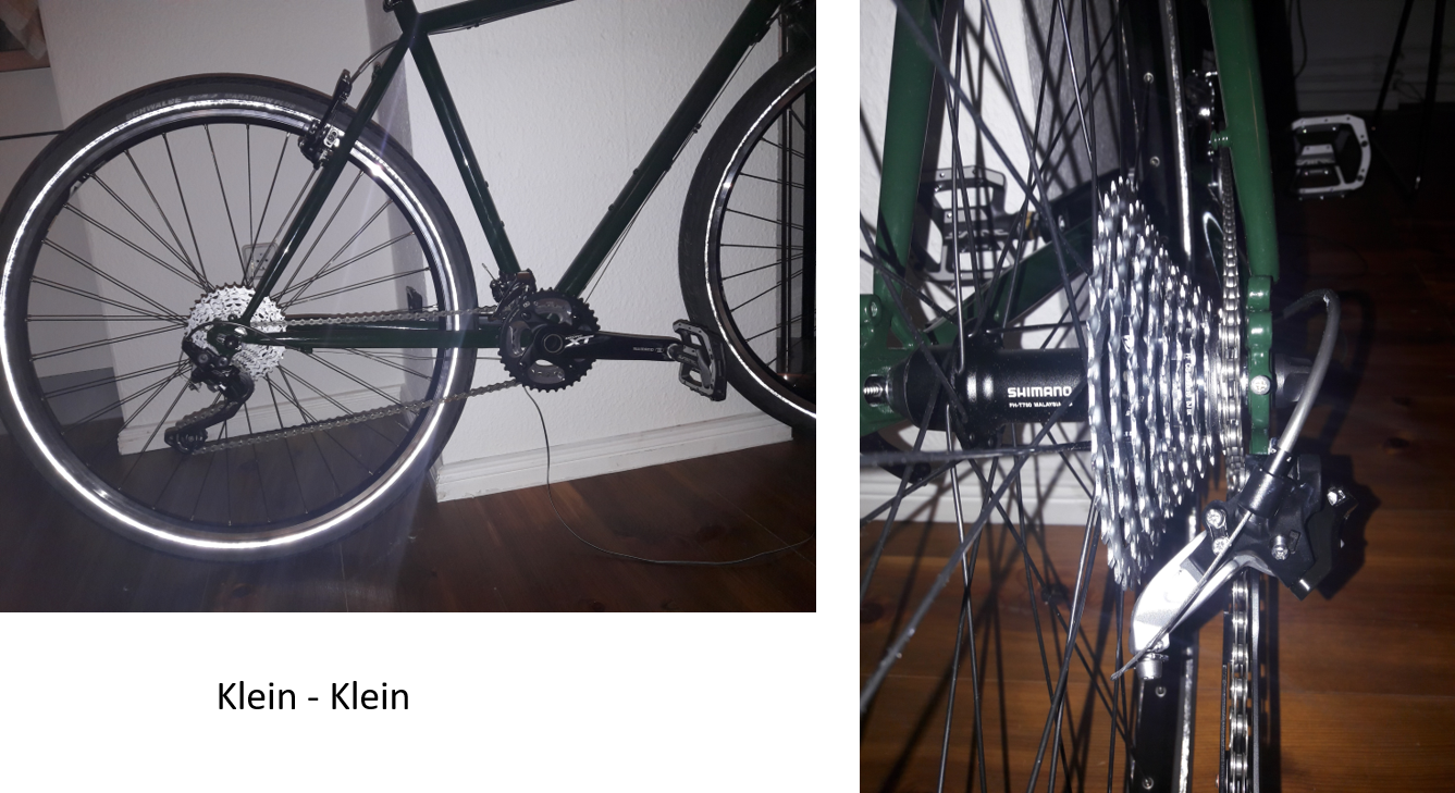

Hallo,
ich habe ein Problem mit dem XT Shadow Schaltwerk.
Der Abstand zwischen der Schaltzugführung (gelber Pfeil) den Ritzeln ist so klein, dass die Kette beim Runterschalten eingeklemmt wird (brutal!).
Teile:
Kette: XT CN-HG95 HG-X 10fach
Schaltwerk: XT RD-M781 SGS
Kassette: XT CS-M771-10 (11-36)
Kurbel: XT 2x10
... dein Schaltwerk steht viel zu weit nach hinten !!!!
- liegt nicht am Schaltauge ( vorredner ) das ist ja `feststehend ` bei dem Stahlrahmen !
woran es liegt kann ich aber auch nicht sagen !
Mach die Befestigungsschraube des Schaltwerks locker und drück den Teil zwischen den beiden Schrauben runter damit sich der Teil an der Nase am Schaltauge abstützt . Dann wieder festmachen . Sollte dann funzen .
Hallo,
kann mir jemand sagen, ob das Schaltwerk korrekt am Rahmen angebracht ist (siehe Bilder).
Das Rad steht am Boden. Die beiden Fälle Klein-Klein und Groß-Groß sind gezeigt.
Problem: Der Abstand zwischen der Schaltzugführung und der Kassette ist zu klein. Da passt gerade mein Finger dazwischen. Bei Runterschalten wird dort die Kette eingeklemmt.
Ich weiß wirklich nicht weiter....
fahrrad auf den boden stellen.
groß - groß schalten.
foto von hinten und von der seite machen.
Hier die Bilder
Teile:
Kurbel: XT 2x10
