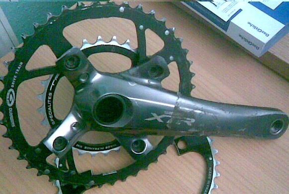

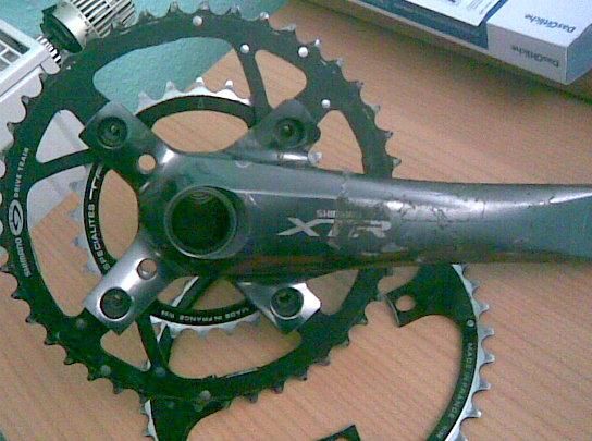

So, hab endlich eine bekommen. Die Preise sind zum Glück rapide gefallen und pendeln sich so um die 70 € ein... Schon sehr crazy die Leut die mehr als 100 gezahlt hatten. :spinner:
Habe mal angefangen die Arme zu kürzen und ein altes Kettenblat an den Lochkreis anzupassen. Die Kurbel lässt sich leider nicht so schön auf 104 mm Lk bringen, da der Spyder wenig Material an der Stelle hat.
Das TA Blatt was noch mit dabei liegt soll dann mal als Großes dienen. die Arme werden natürlich noch sauber verschliffen und das Ganze dann poliert.

hm willst du die kettenblätter nehmen?
finde die optisch glaube ich nicht so passend sieht irgendwie komisch aus vieleicht auch einfach nur ungewohnt ...
