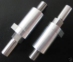

würde sowas helfen?
Ist eine Distanzhülse wo die Löcher drin sind...
ich würde die Diestanzhülsen auf ein minimum kürzen, so das Luft ist eben, also ca. 5mm, dann sollte es so gehen. Weis einer was die V-Brake aufnahmen für innengewinde haben? 6 oder 8mm

Hallo zusammen,
Lösung gefunden. Einer von brake stuff dreht mir eine Hülse und einen anderen Cantisockel, echt klasse Typen dort!!
