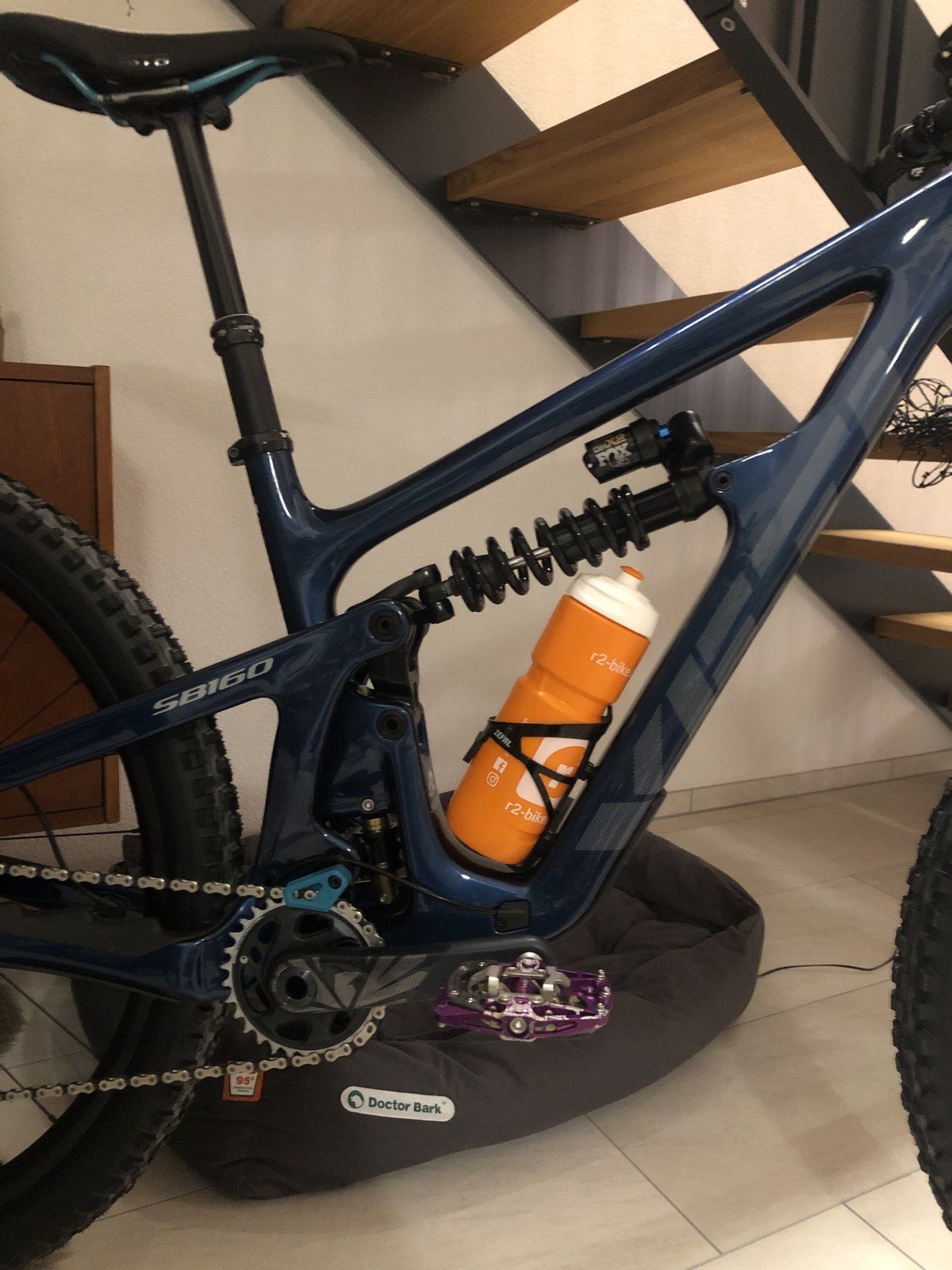

Die Rahmengröße auf dem Bild muss mindestens L sein. In nen M Rahmen würde so eine große Flasche nicht reinpassen. Daher dann wahrscheinlich auch weniger Platz für die Tasche.

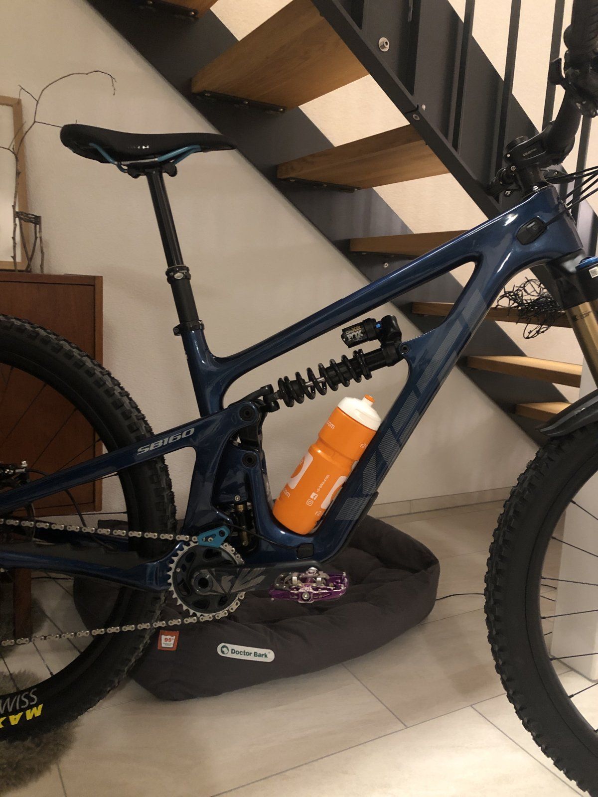

Und zu der Aussage das in einen M Rahmen keine große Flasche passt. Naaaja sagen wir sie passt nicht ohne einen 3D gedruckten Adapter.
Bin mir recht sicher, dass man das zumindest für halter mit Seitenentnahme hinbekommt. Rahmen in M
Hat der Luftdämpfer vielleicht einen größeren Durchmesser? Ich bekomme da keine so große Flasche rein. Tune Rechtsträger als Halter. Fidlock ging gar nicht, da konnte man die Flasche nicht auf den Adapter klippen, die stieß unten an den Rahmen wo der SI sitzt.
Der hat ganz sicher einen grösseren Durchmesser.

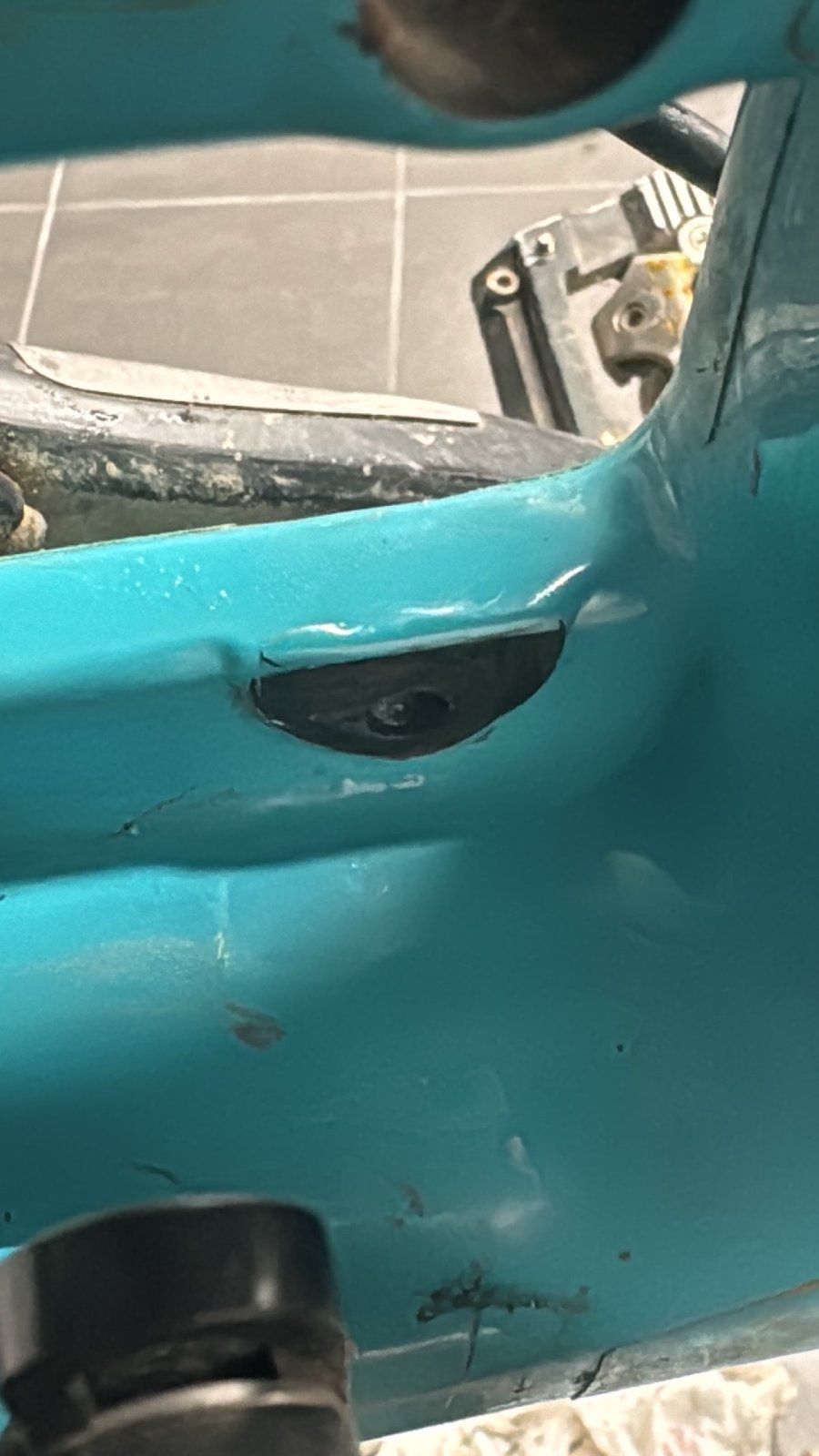

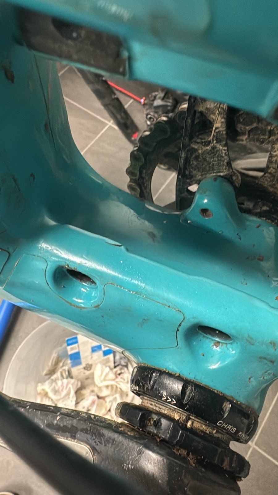

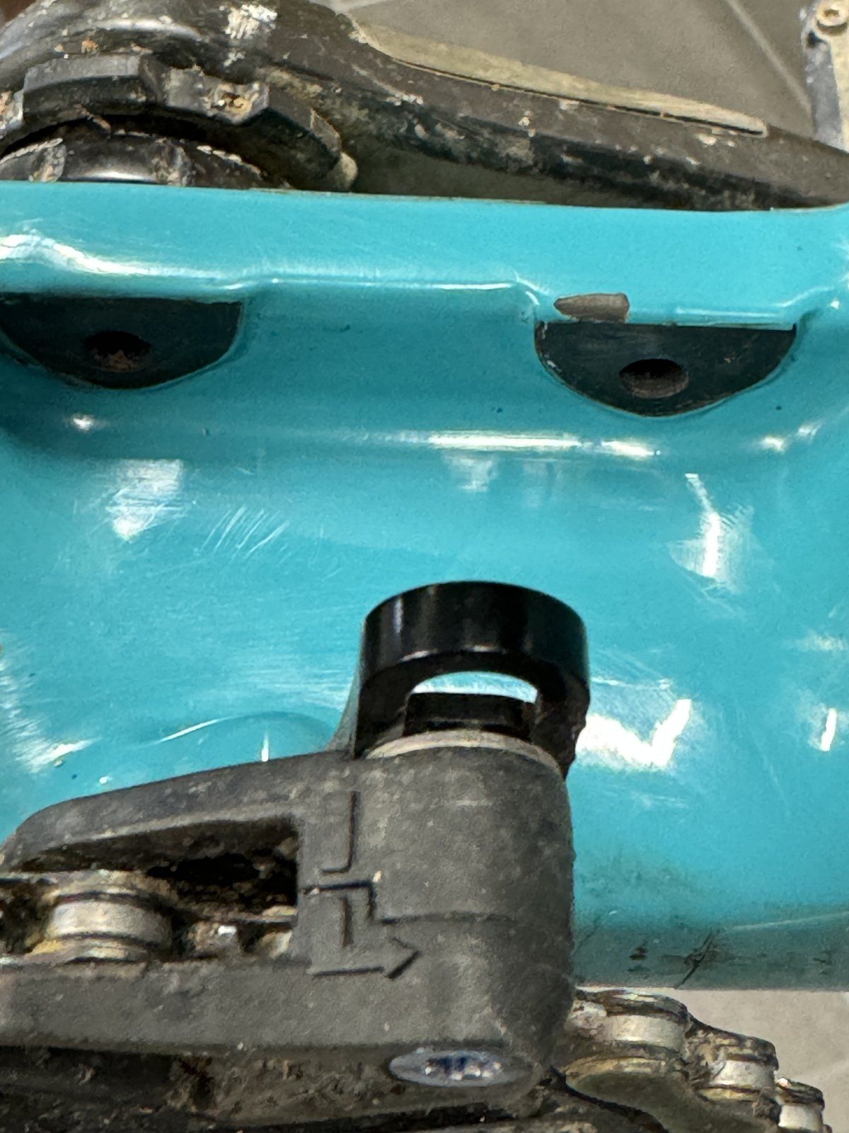

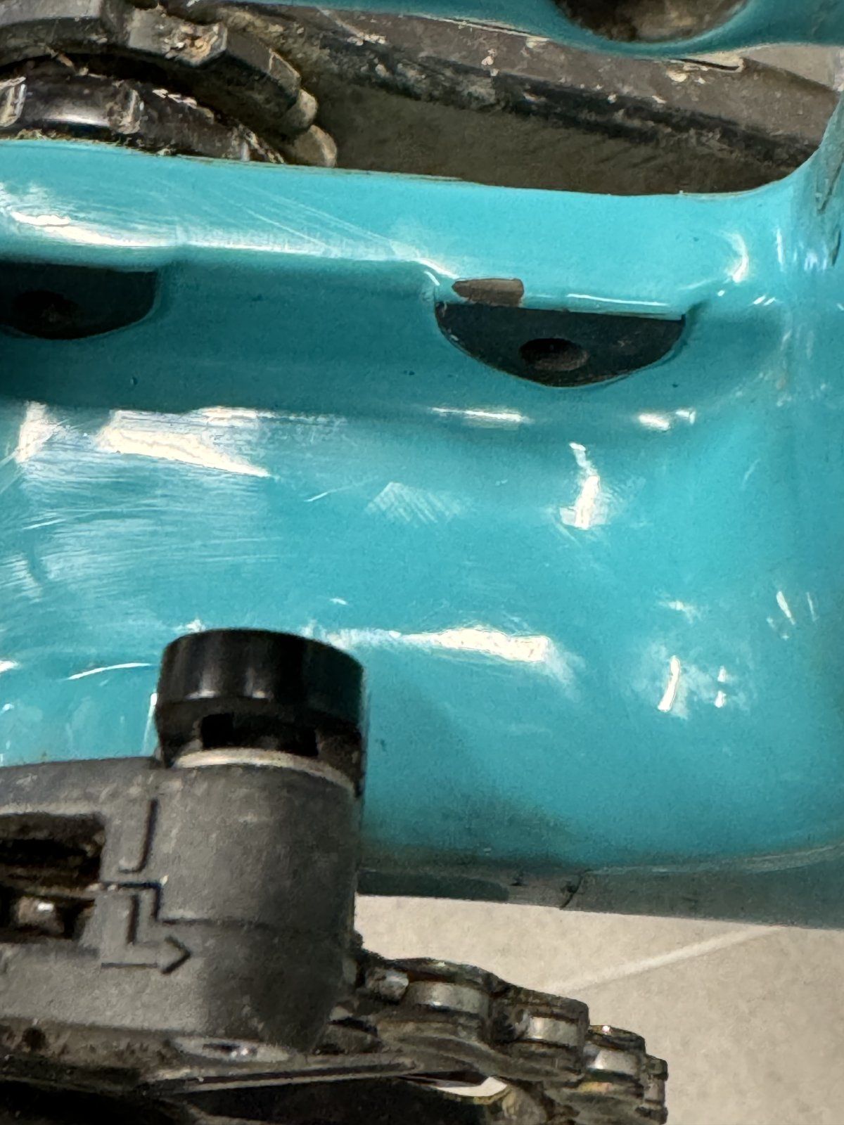

Ma den switch infinity link ausgebaut.
K.a. Aber hoffe da is nix kaputt.
Lager am link sind wohl auch durch. Nach 3/4 jahr bissle enttäuscht.
Ob das da nur nen lacksplitter ist weiß ich net. Kann sein dass die carbonverankerung rausgebrochen ist?
Sieht mir aus der Ferne nach zu viel Farbe aus.
Das Carbon sollte Vollmaterial sein, dass dieses da delaminiert muss schon einiges passieren.
Wenn du keinen echt heftigen Sturz oder so hattest bleibe ich bei der Farbe.

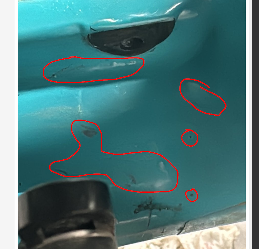

Gerade im vergleich zu der anderen Planfläche scheint sich da einfach Farbe an der Kante angesammelt zu haben. Ich würde vermutlich mit dem Cutter versuchen den Lack im 45° abzuschaben, oder mit ner kleinen Feile. Dann sollte man mehr sehen.
Irgendwie sieht der Paint Job bei dir auch richtig übel aus. Unsere Rahmen sind perfekt lackiert, altert der Lack so sehr bei den neuen Yetis?
Das sollten Lufteinschlüsse unter der Rahmenschutzfolie sein.....
