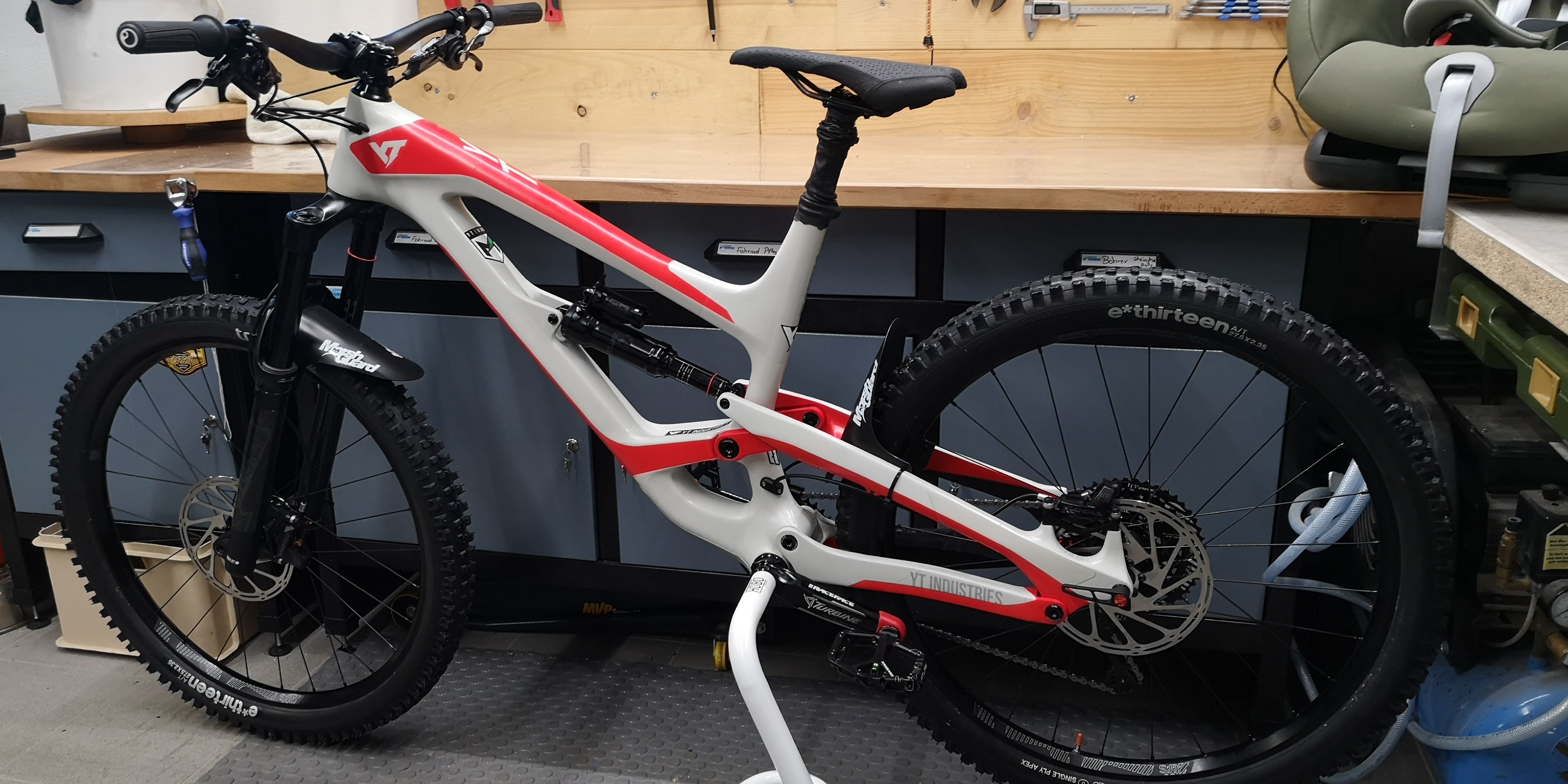

Hoffe man erkennt was bzw. am besten nichts, ist mit matter Folie beklebt
