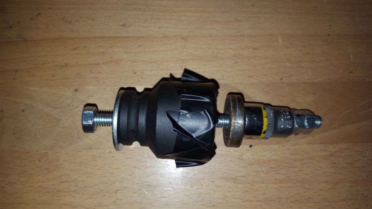

Hi, du bekommst alle Lager ohne spezielles Werkzeug raus. Du brauchst eine 8mm Gewindestange oder Schraube, eine Mutter und Nüsse in entsprechender Größe. Wenn du die Lager austreiben möchtest setzt du die Nuss mit dem Innendurchmesser, der etwas größer ist als der Außendurchmesser des auszutreibenden Lagers auf deinem Bauteil an, in dem das Lager sitzt. Eine andere Nuss, die auf der anderen Seite sitzt, drückt das Lager raus, wenn du die Mutter auf der Gewindestange festziehst. Musst natürlich das Ende mit zwei sich konternden Muttern versehen. Nochmal grob der Aufbau: Mutter-Mutter-kleinere Nuss-Lager-größere Nuss- Unterlegscheibe-Mutter. In der Mitte eine 8mm Gewindestange

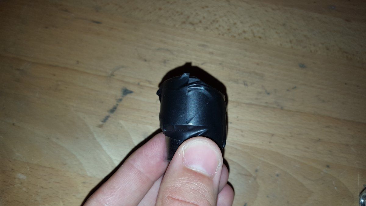

Vielleicht mach ich morgen noch ein paar Bilder von dem Aufbau. Ist kein Hexenwerk. Nur ein Tipp noch bei den zwei Lagern in der Wippe. Ich hab eine 24er Nuss schräg angeflext, damit man diese sauber ansetzen kann. Sonst kommt man nicht in die Schräge rein. Du siehst es dann, was ich meine

Hier übrigens noch die Bilder der "Auspressvorrichtung" und der angeschrägten Nuss für die Wippe.
