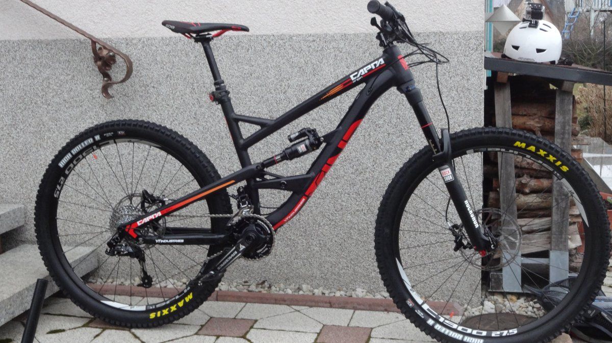

Hier mein Capra Al2 in M
(die ausführlichen Infos bekommt ihr hier http://www.mtb-news.de/forum/t/wartezimmer-fuer-alle-yt-industrie-bikes.743149/page-8#post-12779309[/url] )

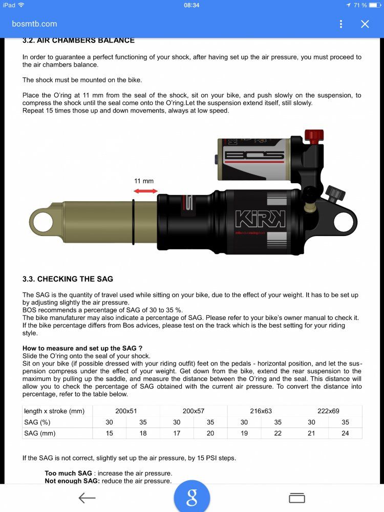

Okay dann frag ich mal anders!
Wie viel Hub steht mir am Kirk Dämpfer denn max. zur Verfügung, damit der SAG zwischen 25-30% eingestellt werden muss?
Sind das bei 30% die 19mm, die bei einer 216er Einbaulänge lt. BOS beschrieben sind?
Was hat es denn mit den 11mm auf sich, die man mit dem Distanzring einfedern soll!?
Das Check ich ebenfalls noch nicht so ganz!
Auf alle Fälle müsste ich noch ordentlich Luft rein pumpen, da ich derzeit bei 170psi ca. 24mm SAG habe, wenn ich mich mit 75 kg draufsetze.

F.ck, jetzt weiß ich auch, warum ich mit der falschen Einbaulänge die ganze Zeit beschäftigt war! Mein Status hat nen 216er Dämpfer installiert.
Der Kirk ist korrekterweise 222mm.

25% sind 17.2mm beim Dämpfer.
Ich weiß nicht, ob der Bos einen Gummiring hat, ansonsten nimm einen Kabelbinder.
Lass dir aber helfen, denn beim Absteigen federt der nach - die Gabel auch.
Dann hast du schon einen Ausgangspunkt. Nach einer Ausfahrt weißt du, ob du mehr oder weniger Sag brauchst.
